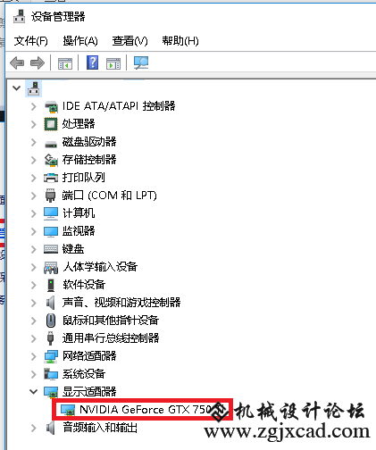

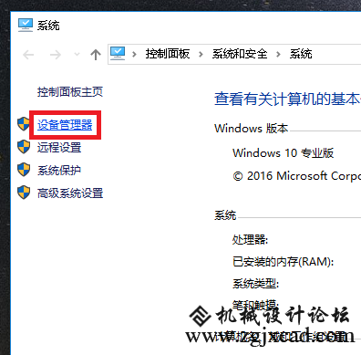

    1、首先查看自己显卡的型号

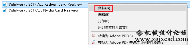

    2、根据显卡选择对应的文件(图4和8),右键合并,如果有对话框提示问是否继续按 “是”。

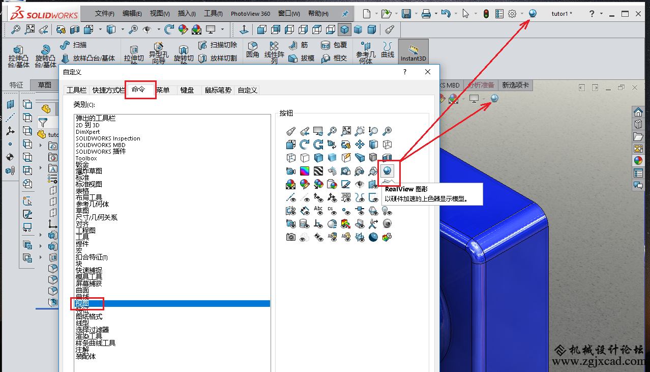

    3、上述完成后“视图设定”中应该已经有realview的图标了,如果没有的话,就到“工具”-“自定义”-“命令”-“视图”中将图标拖出来即可(图9-11)。

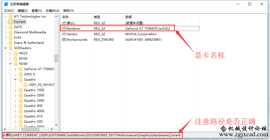

    其中GeForce GT 750M/PCIe/SSE2为自己显卡的名称,在HKEY_CURRENT_USERSOFTWARESolidWorksSOLIDWORKS 2017PerformanceGraphicsHardwareCurrent当中可以看到
    "Workarounds"=dword:00040408当中的十六进制数值00040408对应的是Quadro K2100的可自行修改为其他型号的,注册表里面有很多其他型号的

    下载一下自己对应的显卡注册表,编辑注册表,修改一下自己对应的显GeForce,我的是GeForce GTX 960M/PCIe/SSE2,这个值按楼主提供的路径查询就会看见,然后保存、合并即可
    Windows Registry Editor Version 5.00
    [HKEY_CURRENT_USER\Software\SolidWorks\SOLIDWORKS 2017\Performance\Graphics\Hardware\Gl2Shaders\NV40\GeForce GTX 960M/PCIe/SSE2]
    "Workarounds"=dword:00080408
