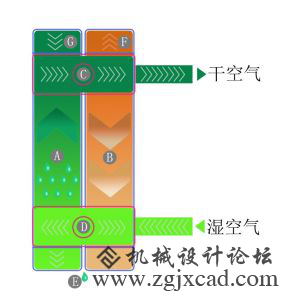

    贝腾模芯吸附式干燥机采用最新模芯吸附技术,将原有大型吸附罐体设计成积木式集成化结构,吸附剂的填充量减少为原有双塔吸附式干燥机的30%,解决了吸附式干燥机气流分布不均匀、存在吸附死角、吸附剂利用率低下、二次更换吸附剂填充不紧密、维护麻烦、能耗高等问题。
    微热再生模芯吸附式干燥机
    吸附过程:进气阀门打开,排气阀门关闭;压缩空气自进气口D进入吸附组(A组),经A组吸附完成后,由出气口C进入用气端。
    再生过程:由C流出的干空气,经单向阀门流入F进行加热,加热后的干燥气体从上而下吹扫,将B组内干燥剂与其吸附的水分强制分离,从E排气口排除; 再生完成后,排气阀门关闭,进气阀门打开。
    微热模芯吸附式干燥机压力露点可达-40℃以下,再生能耗≤2%,既保证了压缩空气品质,也大大减少了企业生产成本。
