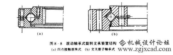

旋转式起重机的旋转机构由旋转支承装置与旋转驱动装置两大部分组成。旋转支承装置用来将起重机旋转部分支持在固定部分上,为旋转部分提供必要的回转约束,并承受起重载荷所引起的垂直力、水平力与倾翻力矩。旋转驱动装置用来驱动起重机旋转部分相对于固定部分的回转。    旋转支承装置主要有以下两大类:柱式(又可分为转柱式和定柱式)和转盘式。    转柱式旋转支承装置的特点是具有一个与起重机转动部分作成一体的大转柱,转柱插入固定部分,借上下支座支持并与起重机转动部分一起回转。定柱式旋转支承装置有一个牢固安装在非旋转部分上的定柱,带起重臂的旋转部分通过空心的钟形罩套装在定柱上。    转盘式旋转支承装置类型很多,其结构的共同特征是起重机的旋转部分装配在一个大圆盘上,转盘通过滚动体(如滚轮、滚珠或滚子)支承在固定部分上,并与转动部分一起回转。滚动轴承转盘式是目前常用的一种类型,广泛用于各种臂架起重机。其结构特点是:整个旋转支承装置是一个大型滚动轴承,由良好密封和润滑的座圈和滚动体构成(图8-8)。滚动体可以是滚珠或滚子,旋转驱动装置的大齿圈与座圈制成一体,与小齿轮内啮合或外啮合。借助螺栓(20-50个)的连接,内座圈与转台相联构成旋转部分,底架与外座圈相边构成起重机的固定部分。
8-8
8-8
