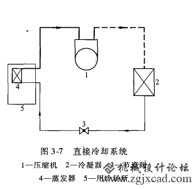

1.直接冷却  制冷剂直接通过蒸发器吸收被冷却物体热量的方式叫直接冷却方式,如图3-7所示。
3-7
3-7

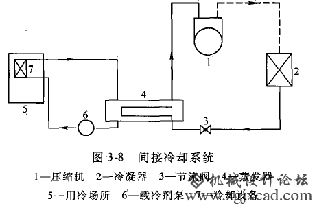

      该冷却方式的特点是:     1)制冷剂在蒸发器内直接吸热蒸发,传热温差只有一次,能量损失小,换热效率高。     2)系统简单,操作管理方便,初次投资和运转费用较低。     目前,直接冷却系统在各类冷库制冷装置中得到普遍应用,在船舶制冷装置和一些空调系统中也有采用氟利昂直接冷却系统的。   2.间接冷却  被冷却物体的热量通过载冷剂传给制冷剂的冷却系统称间接冷却,如图3—8所示。由图可以看出,间接冷却系统多一个载冷剂循环系统及相关的设备,初投资和经常运转费用较高,而且有两次换热,能且损失较大。采用盐水作载冷剂时,对金属有腐蚀作用,需经常维护修理。间接冷却方式较少应用于冷库制冷装置,但在空调制冷装置中应用较多。
3-8
3-8
       在某些特定的情况或者用冷场所不适合采用直接冷却方式时,则采用间接冷却方式,如:       1)盐水制冰。       2)间歇性较大的制冷系统,当负荷大且集中时,采用直接冷却系统就要配置较大的制冷设备以满足工作负荷的要求,但间歇时设备闲置,很不经济。间接冷却系统则可选用较小的机器设备,平时开机对载冷剂降温蓄冷,以满足集中的大负荷需要。这样既节省投资,又能错开用电。       3)蒸发温度较多时,采用直接冷却系统比较复杂,而间接冷却系统可采用一个最低蒸发温度,用控制、调V载冷剂流量的办法满足各种冷间的要求,使整个制冷系统简化。       4)在远距离送冷、回气管阻力损失很大时,使用间接冷却系统有其独到的特点。
