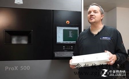

Idaho Steel公司CEO艾伦.布兰肖介绍ProX 500 如何快速生产土豆成型模具

        这些劳动密集型的工作,使Idaho Steel陷入被动;他们需要寻找一种更快速的方式来制作土豆冲压件。Idaho steel向位于美国南卡罗来纳州罗克希尔的3D Systems求助,计划使用一台3D打印机来帮助减少加工时间。最初,Idaho steel于2013年购买了一台桌面级打印机来弥补其他技术的不足。
        后来,通过3D Systems当地的一家经销商Intermountain 3D,Idaho Steel购买了一台ProX 500 SLS(选择性激光烧结)设备。这是采用3D Systems的DuraForm塑料材料来进行打印的,使得模板生产时间减少了将近三分之一。另外,由于操作者无需特意照看设备,他们就可以自由地完成其他制作任务。

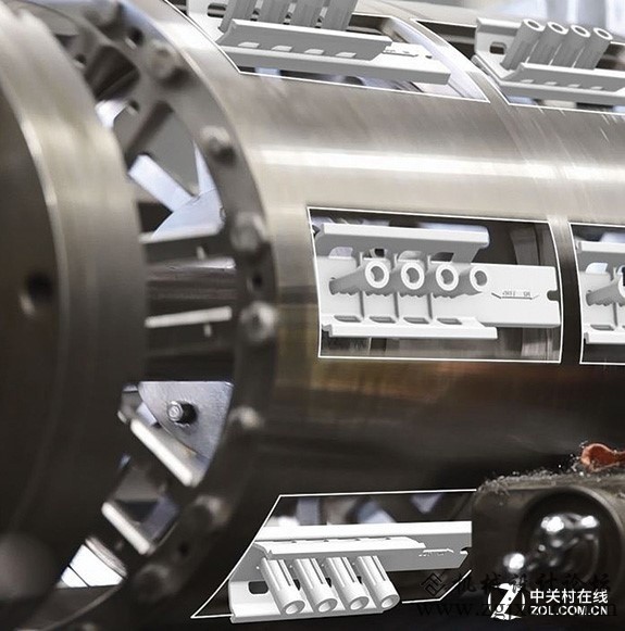

这个活塞是Idaho steel旋转器上用于土豆成型的部件

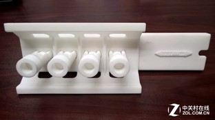

不同形状的土豆加工模具

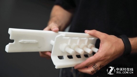

        旋转器包含16套的模板装配。通过打印零件,打印一整套只需6小时。活塞装配件通常有18英寸长(45.7厘米),市场营销经理乔.克里斯坦森在2015年12月的一个网络研讨会上说到:“ProX 500能完美胜任全部的任务。”
        布兰肖表示,在交货时间上有了如此重大的转变,基本上就不再需要安排制造和加工了。他在研讨会上提到:“这对我们来说是一个巨大的优势,将这些零件变为完整的一个部件对于我们和客户具有重大意义。因为不再需要装配,打印件也变得更坚固。它让我们传统的数控机床承担了其他工作,这样一来,我们就可以有时间再完成其他任务。我们没有相应地减少或闲置加工设备,我们只是增加了产能。得到的结果非常好。”

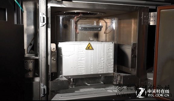

打印出的部件无需后处理

        热塑性材料Duraform十分坚固,对Idaho Steel的应用来说很理想,3D Systems产品营销副总裁汤姆雪隆说:“此材料知名度大增是源于被应用在洛克希德马丁公司的F-35飞机上。它耐用度非常高,ProX 500的产能很高,适合打印大体积部件,没有后处理要求,SLS零件只需要从成型仓的粉末基材中取出即可。吹掉多余的粉末、喷砂,然后就完成了,无需固化清洗。”
