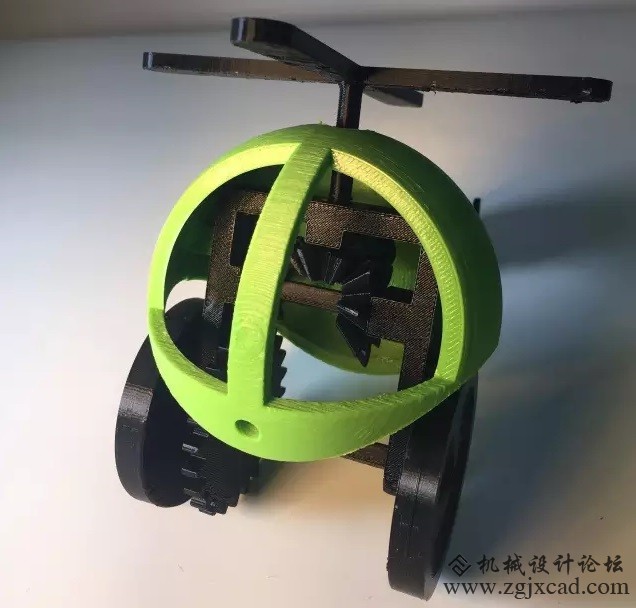

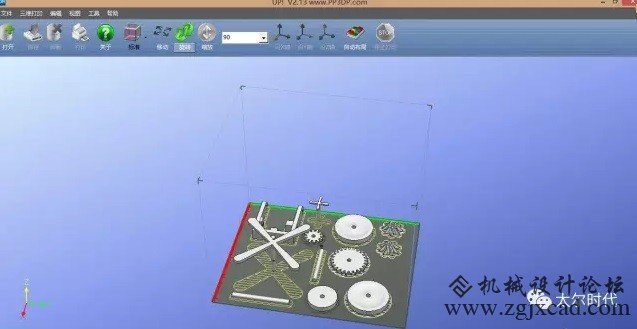

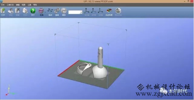

     现在3d打印已经悄然的走进了很多的创客家庭中,3D打印机的功能也越来越强大。很高兴又和创客们见面了,这大家带来的是一架玩具直升机,这架直升机的螺旋桨是可以运动的,丝材选择的是太尔时代绿色的PLA和黑色的PLA,分两次打印。
3D打印玩具直升机(组图)
3D打印玩具直升机(组图)
3D打印玩具直升机(组图)
3D打印玩具直升机(组图)

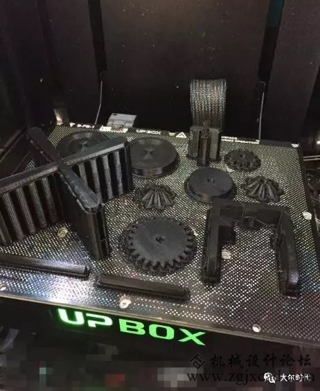

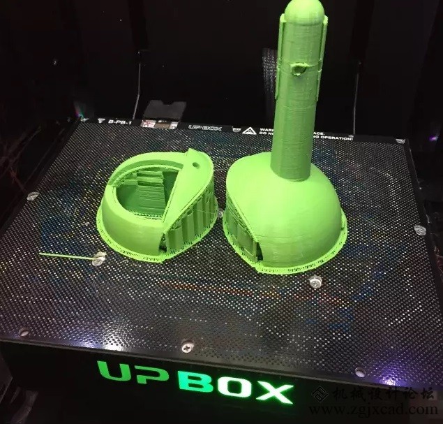

        创客们看清了吗!其实构造还是很简单的,通过直升机轮子的运动来带动螺旋桨。咱们先打印出来再说!
3D打印玩具直升机(组图)
3D打印玩具直升机(组图)
3D打印玩具直升机(组图)
3D打印玩具直升机(组图)

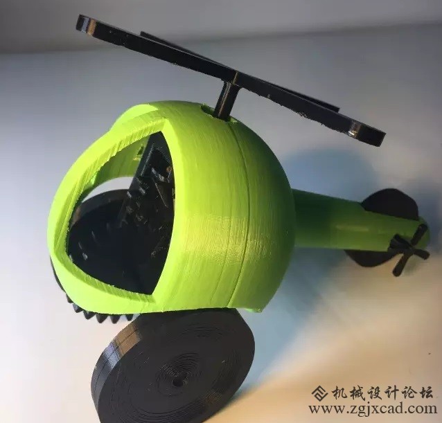

        已经多次使用太尔时代UP BOX了,机器的稳定性真是没的说,我都要点个赞,模型基本都可以顺利的打印出来,难道和小的经常维护保养也有关系?呵呵,这里有点小常识告诉大家,当机器用一段时间以后,如果出现错层现象一般是由于光杠缺少润滑油的缘故,添加一些润滑油即可。言归正传,最后拼装好后的样子是这样的。
3D打印玩具直升机(组图)
3D打印玩具直升机(组图)
3D打印玩具直升机(组图)
3D打印玩具直升机(组图)
3D打印玩具直升机(组图)
3D打印玩具直升机(组图)
        怎么样?是不是很酷!最后,小给大家献上一段小视频!!!!!!希望创客们能够喜欢!
