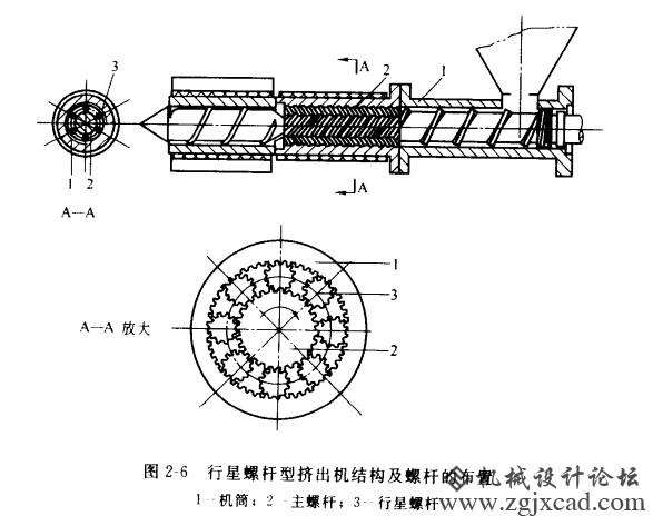

喂料型挤出机和行星螺杆型挤出机都是压延机生产线中的原料混炼塑化设备。喂料型挤出机与普通型挤出机结构相同,只是这种挤出机的螺杆结构不同于普通型螺杆结构。喂料型挤出机的螺杆直径比较大,长径比小(小于10:l ),压缩比小,但是转速比较高。行星螺杆型挤出机结构如图2-6所示。其特点是机筒内中间有一个直径较大的主转动螺杆,主螺杆的周围有多个直径较小的螺杆,既能自转,又能围绕主螺杆公转。粉状原料在这种挤出机中进行混炼塑化,生产效率高,原料的塑化质量也较好。
