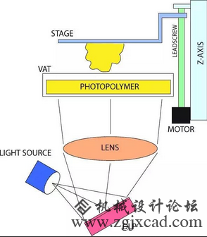

数字光处理技术(Digital Light Processing, DLP)与SLA光固化成型技术比较相似,打印材料同为光敏树脂,工作原理都是利用液态光敏树脂在紫外光照射下固化的特性。不同的是,DLP是一下子可以成型一个面,而SLA只可以成型一个点,再由点到线、由线到面进行固化,故DLP比SLA要快。二者本质的差别在于照射的光源:SLA采用激光点聚焦到液态光聚合物,而DLP成型技术是先把影像信号经过数字处理,然后再把光投影出来固化光聚合物。
DLP打印过程
DLP打印过程
DLP打印过程
基于DLP技术的3d打印机免去了逐层构建的复杂操作,可以实现一次成形,因而节省了很多时间。具备一次成形的能力意味着,实物的复杂结构和尺寸对总体构建时间并没有丝毫的影响。如果打印机的构建区域可以容纳10个部件,则这10个部件可以同时构建。
DLP工作原理示意图
 DLP工作原理示意图
DLP工作原理示意图

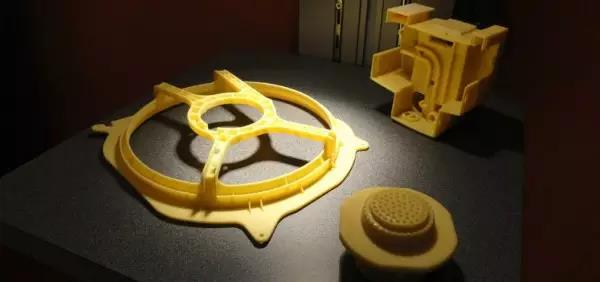

3D打印机“Solidator”及其打印成品
3D打印机“Solidator”及其打印成品(美国公司Tangible Engineering)

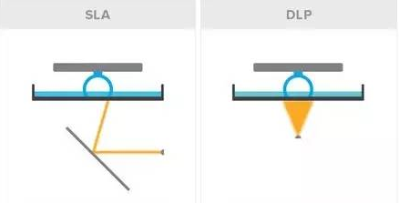

二、DLP与SLA3D打印对比
在成型时,SLA一般是由点到线、再由线到面,而DLP则是一层一层地成型。因此,DLP成型的速度要比SLA快。普遍来说,由于造价较高,基于DLP技术的3D打印机价格要比SLA机型高。
SLA与DLP光源对比
SLA与DLP光源对比
SLA与DLP光源对比
