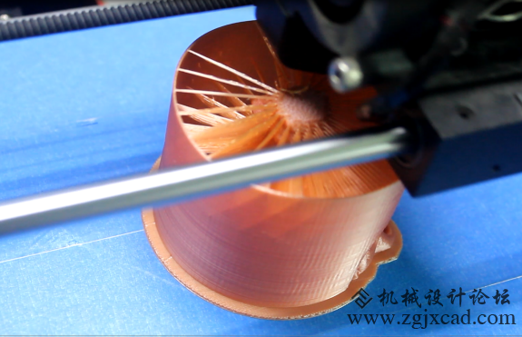

    首先,在建模的时候,需要将狮子的鬃毛和身体设计为一体打印,并用一个圆形支架将其固定。
威风凛凛的“王之发型”是怎样3D打印出来的?
   在打印完成后,用刀片小心将支架与毛发割断,得到一个如下图“毛发悚立”的狮子头。
    打造狮子王最重要的环节来了。我们需要借助吹风机的高温,60-70摄氏度即可,将狮子的毛发软化,并手动进行毛发塑型,最后就得到一个霸气威武的狮子模型了。
    在整个打印狮子丝丝毛发的过程中,利用3D打印技术一次成型,没有后期加工,非常的简单上手,只是革新了3D打印的设计理念和方式,就可以得到事半功倍的效果。今后,极光尔沃会利用3D打印机打印更多毛发逼真的人物、动物模型,将更多的影视、动画、游戏角色的模型立体化地呈现出来。
