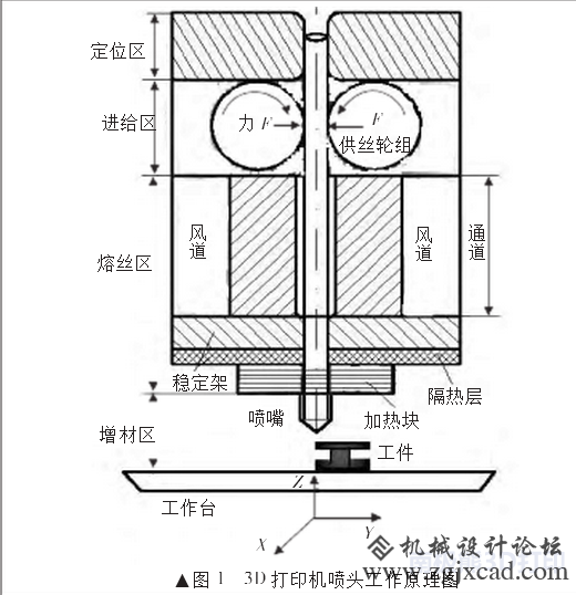

            3D打印技术是指通过连续的物理层叠加,逐层增加材料来生成三维实体的技术,与传统的去除材料加工技术不同,因此又称添加制造。熔融沉积造型采用热熔喷头,使处于半流动状态的材料按CAD分层数据控制的路径挤压并堆积在指定的位置凝固成原型,逐层挤出堆积,凝固后形成整个原型或零件。其组成系统包括:高精度机械系统、数控系统、喷射系统、成型环境等。本文所研究内容主要涉及喷射系统。基于熔融沉积制造技术的3D打印机喷头的工作原理如图1所示
            3D打印机喷头由定位区、进给区、熔丝区和增材区组成。定位区作用是使丝料初定位,让丝料能准确流畅地进入进给区;进给区由主动齿轮和从动轴承轮组成,两轮中间保持特定的间隙,间隙大小值要足以使丝料在两轮的夹紧摩擦力F作用下向前稳定运动;熔丝区由喉管通道、稳定架、隔热层和加热块组成,在此处未熔化的丝料和熔融状的丝料在通道中形成活塞作用,迫使丝料从喷嘴喷出;增材区由喷嘴、工作台和工件组成,在增材打印过程中,X、Y方向由喷头运动控制,Z方向即每层打印厚度由工作台上下运动控制。从其原理可知,造成打印表面精度差的原因在于喷头在X、Y向的运动,本文不研究控制喷头运动的电机精度和丝杠传动精度等因素,而从喷头由于加热块高温引起的在X、Y向变形量展开研究,进而为优化改进喷头机构提供理论依据。

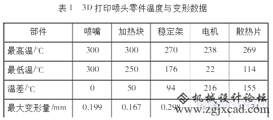

            从热膨胀原理知道,如果金属部件受热不均匀,两侧温度上升不一致,当上侧温度高于下侧时,金属部件上侧的膨胀量大于下侧的膨胀量,从而使金属部件向下弯曲,产生了热变形。热膨胀即材料因其固有的热膨胀率而产生的体积变化,它是膨胀产生的最主要原因,由热膨胀引起的膨胀量为:△L=δ(L+△/2)△t[8](1)式中:δ为材料的线膨胀系数,℃-1;L为零件X、Y方向的尺寸,mm;△t为温差,℃;△为制件的公差,mm(按留有加工余量进行取大补偿)。由图1知,3D打印喷头的误差敏感方向是在X轴和Y轴方向上,即在这两个方向上的变形将直接影响喷头的打印精度。3D打印喷头的稳态温度分布场仿真结果如图2所示
            图2(a)表示喷头的温度场分布云图,图2(b)表示喷头的总变形图。总结图2可得表1所示的数据。其中,重要部件电机上的温度最高达到238℃,这对电机的工作性能和寿命影响很大。总结表1,根据热膨胀变形规律可以得出,此种结构的喷头存在明显的温度差,导致稳定架和散热片在喷头打印敏感方向上产生热变形,由图2(b)可以看出,最大变形量发生在稳定架上,其在X方向上的变形量最大,达到了0.298mm,这对安装在其上的喷头打印精度产生很大影响。此外,由于被用来融化材料丝的温度大面积传递到其它零件上,因此造成热量的流失。

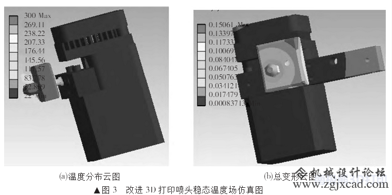

            根据式(2)和式(3)以及仿真实验知,在同一种温度传递形式下,热传导的热流率要远比热辐射多,由此传递到电机、稳定架、散热片上的温度也将大减,因此,这种布局将有助于减少喷头的热变形和有效利用热量,如图3所示。
            3.2改进前后模型热力学仿真对比
            对改进后的喷头在同样的温度载荷、边界条件和材料的环境下进行ANSYS热力学仿真实验,仿真结果如图3所示。对比图2(a)和图3(a),可以看出温度分布产生明显变化,其中重要部件电机上面的温度降低至常温,并且消除了温度梯度,保证电机工作环境稳定安全;对比改进前后稳定架上承载的温度分布,温差明显下降,从原来的最高温度270℃降至83℃,几乎消除稳定架材料的变形量,从而保证在误差敏感方向上变形最小;发热铜块温度分布集中在加热块上,分布均匀,可以高效率利用熔化丝料的热量;改进后送丝导轮机构上温度控制在50℃以下,因此可以选择较为经济的材质制造,比如选择塑料件。

            对比图2(b)和图3(b),图2(b)中的最大变形量发生在稳定架上,变形量达到0.298mm,基于喷嘴安装在其上,所以这些变形量将直接导致喷头打印误差。改进后由图3(b)看出,敏感元件稳定架的变形量降至最大0.034mm,变形量减至原来的12.5%,从图3(b)中看出最大变形量发生在加热块,由于加热块是安装在喷嘴上,其自身变形对喷嘴几乎不产生影响;此外喷嘴的变形主要作用在喷头打印方向即Z轴方向,不在敏感方向X、Y上。因此,可以总结出此种布局的喷头变形量相对于未改进的喷头大大降低,从而提高3D打印喷头的打印精度。改进前后各零件温度对比与变形量对比见表2,从表2可看出,改进后喷头各关键零件的温度和最大变形量都明显降低,因此,有利于提高打印精度和有效利用热量。

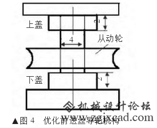

            3D打印喷头在实际生产制造中的成本对3D打印产业化尤为重要,喷头结构中要求最高的属送丝导轮机构,因此必须不断降低成本,优化其结构,促使其制造简单并且打印效率高。

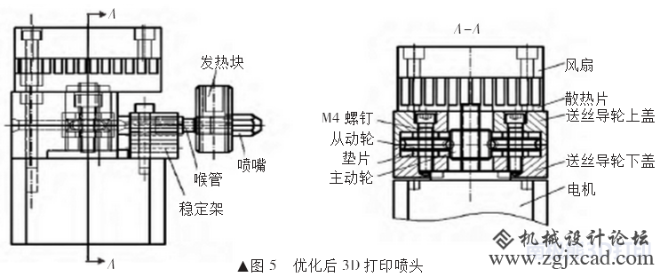

            图4是上文所提喷头的送丝导轮机构,图4中安装从动轮的4mm细轴和2mm的凹凸槽在传统的机床上很难加工,并且主动轮与从动轮之间的间隙要求很精密,因此要加工制造出这种细小并高精度的零件势必会增加3D打印喷头制造成本。为此,重新设计一种如图5所示中的送丝导轮机构,其中安装固定从动轮的轴用M4螺钉,从动轮的上下定位采用2mm垫片,从动轮与主动轮之间的间隙由安装M4螺钉孔的位置决定,因此只要保证能铣出位置精度合格的孔就能满足间隙要求,这比加工出细小轴要容易得多,这种结构的另一个好处是,根据零件的互换性,当固定从动轮的轴磨损或折断时,不必重新更换整个送丝导轮机构,只需更换M4螺钉即可,因此采用这种结构的送丝导轮机构可以大大降低3D打印喷头的制造成本,同时保证打印效率和精度。
            经仿真分析与送丝导轮机构的结构分析与优化,得出如图5所示的新型3D打印喷头。通过实际制造和在3D打印机中的使用,该型3D打印喷头具有制造成本低、打印效果好的优点,可以满足3D打印产业的生产要求。
