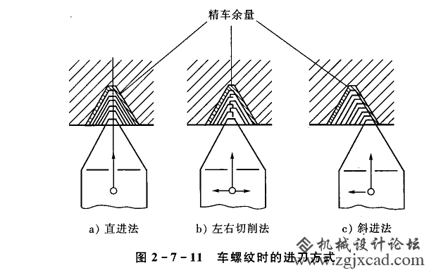

在低速车削螺纹时,为了保持螺纹车刀的锋利状态。车刀的材料最好用高速钢制成,并且把车刀分成粗、精车刀进行加工。加工螺纹主要有以下几种方法:     1.直进法     车螺纹时,只利用中拖板的垂直进刀[图2—7—lla)],在几次行程中车好螺纹,这种方法叫直进法车螺纹。直进法车螺纹,可以得到比较正确的齿形,但车刀刀尖全部参加切削,螺纹不易车光,并且容易产生扎刀现象。因此只适用于螺距t<1mm的三角形螺纹。
2-7-11
2-7-11
      2.左右切削法     半削螺纹肘,除了用中拖板刻度控制螺纹车刀的垂直吃刀外,同时使用小拖板的刻度,把车刀左、右微量进给(借刀)。这样重复切削几次行程,直至螺纹的牙形全部车好,这种方法叫做左右切削法【图2—7—ll b)】。     3.斜进法     在粗车时,为了操作方便,除了中拖板进给外,小拖板可先向一个方向进给,这种方法称斜进法[图2—7—ll c)];但精车时,必须用左右切削法,才能使螺纹的两侧面都获得较低的粗糙度值。     用左右切削法和斜进法车螺纹时,因为车刀是单面切削的,所以不容易产比扎刀现象。精车时,选择很低的切削速度(&upsilon;c<5m/min),再加上冷却润滑液,可以获得很低的粗糙度值。但是采用左右切削法时,车刀左右进给量不能过大。精车时,一般要小于.07mm,否则会使牙底过宽或凹凸不平。     在实际工作中,可用观察法控制借刀量。当排山的切屑像锡纸一样薄时,车出的螺纹表面粗糙度值一定是很低的。     低速车螺纹时,最好采用弹性刀杆螺纹车刀。这种刀杆当切削力超过一定值时,车刀能自动让开,使切屑保持适当的厚度,可避免扎刀现象。
