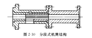

② 机筒为分段式结构分段式   机筒结构(见图2-30) 主要应用在较大规格挤出机中和排气型挤出机中。由于机筒总长分几段组成,这样每段机筒的机械加工要方便许多;但是,机筒的分段使精度尺寸难以统一保证;每段机筒的联结法兰又给机筒的加热和冷却装置的布置带来一定的难度;加热、冷却的温度控制,误差要大一些。
t2-30
t2-30
