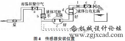

1.无流量信号输出检查和采取措施    1.1 故障原因       1) 电源方面故障.       2) 连接电缆( 激磁回路,信号回路) 故障.       3) 液体流动状况方面故障.       4) 传感器零部件损坏故障.       5) 转换器元器件损坏故障.    1.2 故障检查和采取措施       1) 查电源方面故障      首先查主电源和激磁电流熔丝,若接入符合规定电流值新熔丝再通电而又熔断,必须找出故障所在点。 查电源线路板输出各路电压是否正常,或置换整个电源线路板。       2) 查连接电缆系统方面故障      分别检查连接激磁系统和信号系统的电缆是否通,连接是否正确。       3) 查液体流动方向和管内液体充满性      液体流动方向必须与传感器壳体上箭头方向一致。 对于能正反向测量的污水流量计,若方向不一致虽仍可测量,但设定的显示流动正反方向不符,必须改正之. 若管道未充满液体,主要是管网工程设计或传感器安装位置不妥. 若传感器安装在a、e 位置和虚线管排放b 位置,应将其改装到c,d 位置,见图。
污水流量计常见故障分析及故障排除
污水流量计常见故障分析及故障排除
