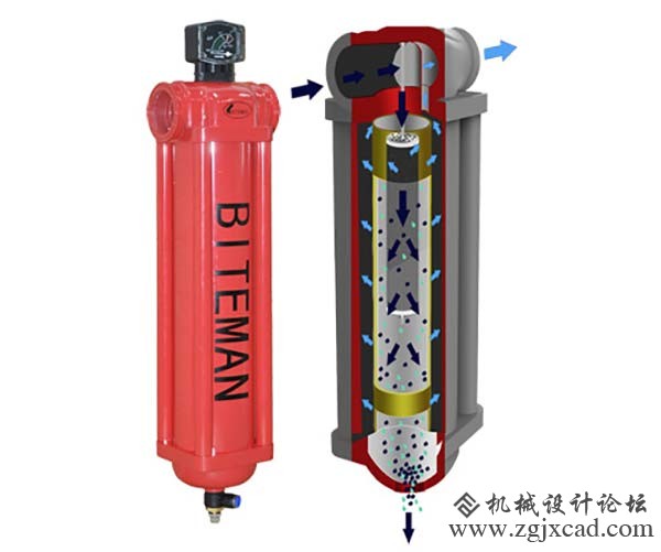

    高效率的过滤器是可靠的压缩空气系统必不可少的部分,然而,许多设备工程师还不太熟悉新型压缩空气过滤器所能达到的过滤效果。
    比如:现在基本可以买到能够过滤压缩空气中的油污、冷凝水、灰尘及固体颗粒的高效精密过滤器,与普通的过滤器不同,高效精密过滤器的滤芯采用的是开放式设计,滤芯材料选用的是优质的高分子材料,对油污和固体颗粒杂质有超强的吸附能力,过滤后的杂质直通储液腔,无需滤芯渗透,经自动排水阀排除;而且部分压缩空气从上而下对滤芯内壁进行吹扫,使过滤后的杂质有效排除,同时减少滤芯对压缩空气的阻力,充分保证了过滤器的过滤效果。
    确定压缩空气过滤器在压缩空气系统中的安装位置,是保证过滤效率的重要因素,在典型的工厂压缩空气系统中,压缩机和各使用端之间的空气输送管道均有相当一段长度,即使在压缩机上安置一个过滤器,压缩空气仍会聚集冷凝水、管垢和来着压缩空气管道的其他杂质,把压缩空气过滤器安装在用气端的关键位置以确保压缩空气的品质。因为含有杂质的压缩空气对气动设备的正常运行有很大的危害。
    在压缩空气净化系统中,一般按照前三后一的原则安装压缩空气过滤器,逐级安装:S/P级预过滤器、U级粗过滤器、H级前置过滤器及F级精密过滤器。安装在干燥机前端的过滤器防止油污、杂质及固体颗粒附着在吸附剂上,降低干燥机的吸附效率,安装在干燥机后端的过滤器防止通过干燥机的压缩空气带出吸附剂等颗粒、灰尘,保证用气端压缩空气的品质。
