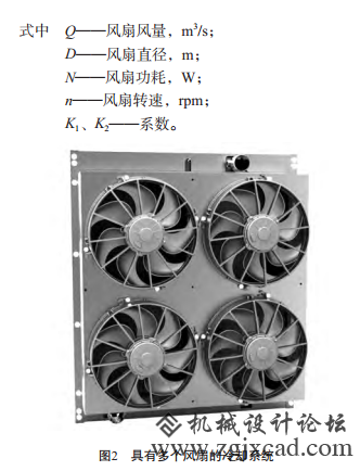

      2.2 系统控制策略         为使推土机在热带、极寒等各种不同环境、工况下根据冷却系统需要控制风扇运转,从而实时、合理地控制整机散热,使整机各系统始终保持在理想的温度范围内,同时大大降低风扇功率消耗,提高整机效率,智能电驱冷却系统对风扇采用独立、最优控制。          2.2.1 风扇的独立控制         在推土机传统冷却系统中,各冷却系统共用一个冷却风扇,而各冷却系统对最佳工作温度的要求不尽相同,且它们在不同工况下有着不同的散热特性,某一时刻对风扇的转速要求存在差异,因此背离了各冷却系统的实际需求。智能电驱冷却系统的各散热器都具有独立的风扇,并由控制器进行独立控制,使某一冷却系统风扇的转停以及转速不会对其他冷却系统造成影响。同时还可以独立控制某一风扇的正反向运转以实现某些特殊功能。         2.2.2 风扇的最优控制            为了使各冷却系统始终处于最佳工作温度的同时最大程度降低风扇的能耗,使流经冷却器的空气流量根据相应冷却器散热负荷的实际需求自动调节,智能电驱冷却系统对风扇采用风扇转速的无级控制和风扇运转数量的智能控制。            当某一冷却系统温度低于最佳工作温度时,风扇停止运转以利于系统温度的快速提升;当系统温度处于最佳温度上限以下一定范围内时,风扇启动并以设定的最佳速度运转;当系统温度高于最佳温度值上限时,风扇以设定的温度—转速函数曲线运转以使系统温度快速降至最佳温度范围内。             为了有利于长方形冷却器的散热,以及冷却系统能耗的降低,对于散热功耗较大的冷却系统如发动机散热器、空空中冷器等采用多个冷却风扇(如图2所示),同一冷却系统的各冷却风扇由控制器独立控制,当某一安装有多个风扇的冷却系统需要风扇强制散热时,控制器根据散热负荷的大小以及风扇与散热器的匹配情况启动一个或者几个风扇运转,当散热负荷持续增加,已启动的风扇无法满足散热需要时,控制器增加运转风扇数量。为了避免部分风扇高速运转带来的高能耗问题,控制器根据下式计算风扇风量、功耗:

          比对在等风量情况下当前状态与增加风扇运转数量同时降低风扇转速方案的风扇功耗,选取最优运转方案,尽可能保持风扇在低速、低噪声、低能耗、高效率状态下运转。同时控制器对风扇调速周期进行控制,以避免频繁调速对系统造成冲击以及对散热稳定性造成不良影响。系统的控制流程见图3。         为了避免智能电驱冷却系统故障造成车辆无法运转,系统设有运行监控系统,车辆启动时首先进行所有风扇的通电运转检测,比对输出电流和风扇转速关系,当二者关系大幅偏离实际测试的经验数据时,系统对可能出现故障的风扇位置和故障类型进行报警。当某一具有多个风扇的冷却系统故障风扇数量超出预设数量时系统启动故障模式,其余风扇全速运转以防止散热系统高温造成的车辆损伤。
