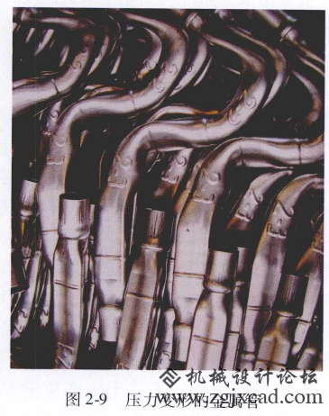

(二)金届塑性加工    金属塑性加工又称金属压力加工。压力加工技术的应用使金属突然之间可以像塑料一般任人揉捏而变成任何神奇的形状,迸发新的美感(见图2—9)。由于金属键没有方向性,金属表现出良好的承受塑性变形能力。    金属塑性加工是在外力作用下!金属胚料发生塑性变形,从而获得具有一定形状、尺寸和力学性能的毛坯或零件的加工方法。    金属塑性加工在成形的同时,能改善材料的组织结构和性能,用塑性成形工艺制造的金属零件,其晶粒组织较细,没有铸件那样的内部缺陷,其力学性能优于相同材料的铸件。所以,一些要求强度高、抗冲击、耐疲劳的重要零件,多采用塑性成形   工艺来制造。但与铸造成形工艺相比,塑性成形工艺一般较难以获得形状复杂,特别是一些带复杂内腔的零件,不宜于加工脆性材料或形状复杂的制品,适于专业化大规模生产。    金属塑性加工按加工方式分为锻造、轧制、挤压、拔制和冲压加工。随着生产技术的发展,综合性的金属塑性加工应用越来越广泛。
