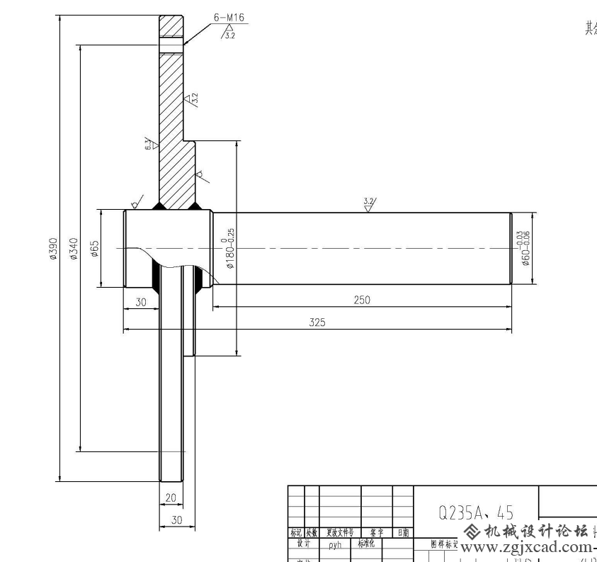

    [img]file:///C:\Users\sd\Documents\Tencent Files\476579965\Image\C2C\6Q`$Y`WE[$]TP5EMHUO[}Z3.png[/img][img=0,1]file:///C:\Users\sd\Documents\Tencent Files\476579965\Image\C2C\6Q`$Y`WE[$]TP5EMHUO[}Z3.png[/img][img=0,1]file:///C:\Users\sd\Documents\Tencent Files\476579965\Image\C2C\6Q`$Y`WE[$]TP5EMHUO[}Z3.png[/img]请大家帮下忙、到底这个剖视图是怎么样完成的。只剖开圆饼不用剖轴是怎么完成!会的教教我

    在剖切范围里面,把圆轴选中排除掉就好了

    发表于 2017-6-30 10:59:00 | 显示全部楼层
    楼上正解,OKOKOK

    chinagsb 发表于 2017-3-1 14:02
    在剖切范围里面,把圆轴选中排除掉就好了
    有点不明白!加QQ476579965 教教我

    发表于 2017-7-28 09:15:22 | 显示全部楼层
    你试剖切一下就会明白的,在剖切时会跳出一个界面,把圆轴选中排除掉就好了
