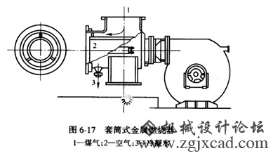

燃烧器是用来将煤气和空气混合,并送入燃烧室内燃烧的设备。它应有足够的燃烧能力,即单位时间能送进、混合、燃烧所需要的煤气量和助燃空气量,并排出生成的烟气量,不致造成过大的压头损失(即能量消耗)。其次还应有足够的调节范围,空气过剩系数可在1.05—1.50范围内调节。应避免煤气和空气在燃烧器内燃烧、回火,保证在燃烧器外迅速混合、完全而稳定地燃烧。燃烧器种类很多,我国常见的有套筒式金属燃烧器和陶瓷燃烧器。     套筒式金属燃烧器     套筒式金属燃烧器的构造见图6-17。煤气道与空气道为一套筒结构,煤气和空气进入燃烧室后相互混合并燃烧。这种燃烧器的优点是结构简单,阻损小,调节范围大,不易发生回火现象,因此,过去国内热风炉广泛采用这种燃烧器。其主要缺点是煤气和助燃空气混合不均匀,需要较大体积的燃烧室;燃烧不稳定,火焰跳动;火焰直接冲击燃烧室的隔墙,隔墙容易被火焰烧穿而产生短路。目前国内外高风温热风炉均采用陶瓷燃烧器代替套筒式金属燃烧器。
6-17
6-17
