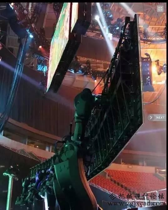

自中心电视台春节联欢晚会(简称“春晚”)开播以来,春晚的舞台每年都在变更。中心电视台马年春节联欢晚会(简称“马年春晚”)的舞台装备更是让人记忆犹新,简约年夜气鼓鼓又变化无穷。马年春晚保存了龙年和蛇年春晚年夜部门的起落台、LED屏等舞台装备,并初次利用了年夜型机械臂,用以安装LED屏,这也是该类装备在中国戏院的初次利用。为了使LED屏能实此刻演播年夜厅舞台上方空间肆意一点的移动,采取了5个年夜型的机械臂来安装5块尺微暇为7 m×3.5 m的LED屏。

图为LED机械臂

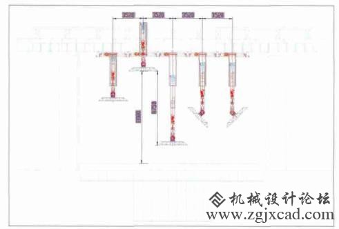

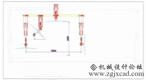

马年春晚的演播厅是已建成的建筑,为安装年夜型机械臂,演播厅内乱的┞筏顶作了改革。5台机械臂沿舞台横向安排,每台机械臂可以在舞台上方纵向运行,运行深度为18M。且LED屏向上存贮之后,机械臂不克不及在栅顶上方超越太多,所以,机械在高低起落活动元上朋分成两个活动元,将底本可以用5轴完成的机械臂,设置为6轴活动。是以,在舞台上方纵向展设了6条机械臂安装轨道,轨道长20 m,供5个机械臂前后移动,如图1~图2所示。

图1 机械臂安装正立面图

图2 机械臂安装侧立面图

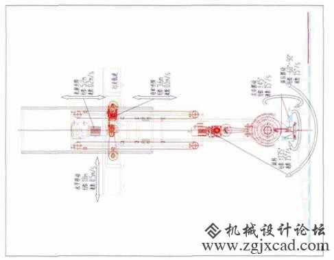

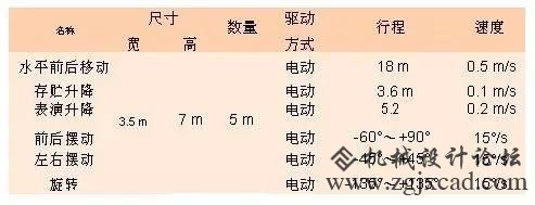

机械臂的构造如图3 所示。机械臂的6轴活动元分辨为:程度前后移动活动元、高低活动、前后摆动活动元、摆布摆动活动元、扭转活动元,各活动元的运行参数如表1如示。以下蔑在突个活动元的构造及运行方法作具体先容。
年夜型机械臂在央视春晚的利用
年夜型机械臂在央视春晚的利用
图3 机械臂的构造
2.1 程度前后移动
因为机械臂自身重量年夜,故采取了钢质行走轮行走在重型轨道上,每台机械臂用2条轨道来支持,且每条轨道上采取4只支承轮。为使受力平均,支承轮采取2只1组,且每组中的2只支承轮采取浮动联接。前后驱动则采取齿轮齿条驱动,将齿条与支承轨道联接在一路。驱念头构与驱动齿轮均安装在机械臂上。齿轮与齿条的啮合驱动,很好地包管了机械臂的前后运行速度、定位精度及每组机械臂之间的同步精度等。如表1中所示,程度前后移动的最高速度为0.5 m/s,移动行程为18 m。
年夜型机械臂在央视春晚的利用
年夜型机械臂在央视春晚的利用
表1 各活动元的运行参数值
2.2 存贮起落
马年春晚演播厅的┞筏顶高度为13.2 m,除往机械臂扭转关节的高度,LED屏在程度状况时能晋升的最年夜高度约为11 m。因为演播厅栅顶基础上是满布的,是以,为到达最年夜的晋升高度,在部门区域调剂了栅顶构造,使机械臂可穿过栅顶,向上方存贮。存贮起落只能在某几个特定的区域即栅顶被删除的部门运行。同时,存贮起落与前后移动之间有一个互锁关系,也就是说,只有当存贮起落在最低地位时,才干前后程度移动。相反,只有前后程度移动在特定地位时,才干进行存贮起落。存贮起落也采取了齿轮齿条驱念头构,由4只驱动齿轮啮合4根齿条高低起落。如表1中所示,存贮起落的最高速度为0.1 m/s,高低升程为3.6 m。
2.3 表演起落
因为存贮起落的行程只有3.6 m,LED屏在舞台上空的运行幅度有限,为包管LED屏能运行到全部舞台上空的蔑在突个点,又设置了表演起落,表演起落共同存贮起落和LED屏前后摆动,可以让LED的边沿触及到舞台面。表演起落为双级高低起落构造,采取紧密滚子链驱动,将驱动链轮与驱动电机安装在双级传动的中心框架上,链条的闭环链双方分辨联接上部框架与下部框架。表演起落相对自力,可以在没有互锁前提的情形下肆意起落。如表1中所示,表演起落的最高速度为0.2 m/s,高低升程为5.2 m。
2.4 前后摆动
在存贮状况时,LED屏是程度放置的,且LED屏面向下。凡是,当LED屏在应用状况时,LED屏须竖立或呈必定的倾斜角度,是以,LED屏须有一个前后摆动的功效。为更好地知足应用请求, LED屏前后摆动的行程设置为前摆90°,后摆60°,摆动速度为15°/s。
也就是说,LED屏可以由存贮的程度状况,前摆到LED屏面向不雅众完整竖立,也能后摆至LED屏面向舞台内乱,且与舞台面成60°。前后摆动也采取了紧密滚子链驱动,由一个摆动中间固定摆动臂,链条外包在摆动臂上,将驱动电机与驱动链条安装在表演起落柱内乱。电机启动后就能驱动摆动臂前后摆动。
2.5 摆布摆动
为到达更丰盛的表演后果,LED屏不仅能前后摆动,还能摆布摆动,尤其当LED屏竖立时,经由过程摆布摆动,可让不雅众欣赏到LED屏从正面到侧面的全方位运行进程。LED屏的摆布摆动幅度为±45°,摆动速度为15°/s。驱动采取齿轮传动,支承则采取了反转展转支承,驱动齿轮直接安装在减速电机的输出轴上,被动齿轮则应用反转展转支承上的齿圈。因为摆动须要必定的空间,所以,摆布摆动与高低活动及相邻LED屏之间均有必定的互锁关系。
2.6 扭转
扭转是LED屏介入表演的最主要的功效之一。当LED屏竖立时,可沿屏的中间点扭转,不仅能顺时针标的目的扭转,也能逆时针标的目的扭转。为了便于LED屏上的电缆治理,同时知足表演请求,并没有设置360°扭转,只设置了±135°扭转。其驱动采取齿轮传动,支承则采取了反转展转支承,驱动齿轮直接安装在减速电机的输出轴上,被动齿轮则应用反转展转支承上的齿圈。因为扭转须要必定的空间,所以扭转与高低活动、及相邻LED屏之间均有必定的互锁关系。
