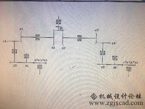

如图z1=19,z2=32,z3=8,z4=37,z5=17,z6=42,z7a(z7b)=36,左右两部分相同。z1是输入端,转速3500r/min;z7a(z7b)是输出端(z6同时带动两个相同的齿轮,z7a和z7b),转速为110r/min,扭矩为600N·m,求解z1的功率?想知道功率和扭矩是怎么传递的?

    P=TN/9550=600x110/9550=6.9KW考虑传动效率选用7.5kw电机应该够了。

    一共输出端和四个输出端输入功率是一样的吗?

    总输入端功率等于各分输出端功率之和。

    也就是说z1的功率应该是28kw?那扭矩呢?

    由P=TN/9550可知,T=Px9550/n就可以算出扭矩了。

    电机功率到底该取多少呢?看了几篇期刊论文,论文里的传动只有左半部分,两个输出端,但是电机的功率都是按照一个输出端所需功率取的,照这样的话只有一个输出端的机器和有一百个输出端的机器电机功率岂不是一样的?有点儿懵逼了

    如果一个减速机有一个输入端和多个输出端的话,应该将各个输出端的轴功率相加,得到输入端的总功率。也就是说输入总功率P入=输出(P1+P2+P3+.......Pn)。
