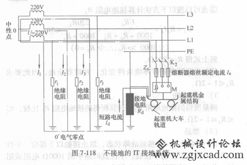

1.IT系统第一次接地故障的安全要求     当起重机供电电源为中性点不接地,或经阻抗或电阻接地的低压系统时,起重机的接地形式应采用IT接地系统,起重机整体金属结构与接地装置相连接。    这里可以是电气设备单独与接地装置相连接;也可以是两个及两个以上的电气设备共同与接地装置相连接,这个接地装置可以是中性点的阻抗或电阻的接地装置。   2.检查技巧    1)IT系统的确认      ①在变压器低压接线柱处确认中性点接线柱0,并确定它是不接地的。见图7-118.
7-118
7-118
      ②找到与起重机大车轨道或金属结构连接的接地装置,洞里接地电阻,找到从接地装置引出的黄绿相间的导线PE。      起重机采用三根滑线供电时,从接地装置引出的黄绿相间的导线PE接在大国轨道上,找到连接点。      起重机采用四芯或五芯电缆或导线供电时,从接地装置引出的黄绿相间的导线PE接在金属结构上,找到连接点。      可以确认不接地线的IT系统。    2)测量各个相线对地绝缘电阻r?、r?、r?,取三者最小值r。    3)计算发生的第一次接地故障短路时,接地装置上的对地电压Ud。      把测量所得的接地电阻Rd及测量所得的相线对地绝缘电阻r代入下式
式
接式
接式
     其中U。——电源相电压(V);         Rd——接地装置的接地电阻(Ω);         r——相线对地绝缘电阻(Ω)。       3.禁忌      1)不接地的IT系统发生第一次接地故障状态,禁止接触以下部位:         ①中性点0。         ②从0点引出的中性线。此时,上述部位的对地电压为170-220V之间,为危险电压。       2)上述部位必须和相线一样,要采取防止直接接触电击的防护措施,如绝缘、护罩、遮拦等,禁止可随意接触裸露部位,包括专业技术人员。       3)第一次接地故障,不发出接地信号。
