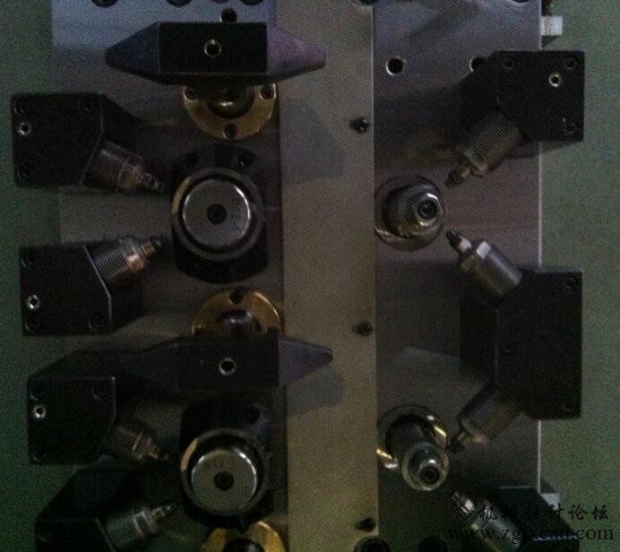

  有没有会用到浮动支撑缸的朋友?    在机械加工中,液压浮动支撑为加工工件提供一个自适应的支撑,它可以弥补工件的不规则外形以及在机加工中会出现的振动和变形等不利因素。它可以直接安装在夹具本体上,这样会节约许多空间,尤其对有些苛刻的安装条件更显宝贵。浮动支撑自动适应工件的轮廓后锁死在该位置,这种支撑增加了夹具的钢性可使加工误差最小化,浮动支撑为夹具提供了一个无需固定的辅助定位点,可对工件厚部或薄壁部分进行支撑,通常是为了减少在加工过程中工件受力后的变形。
    弹簧前进式。支撑头在内部弹簧的作用下处于最上端,工作时依靠工件在下放时的重力下压支撑头使之同步向下,在工件稳妥地放在夹具上时就停止下行,支撑头也停止下行,加油后支撑缸锁死给工件提供支撑并停止运动。
   液压前进式。在初始位置时,支撑头位于最下端,工件放好后,给支撑缸加油压使支撑头上行,接触到工件时支撑头立刻停止上行并继续加压至锁死,这样支撑头就在当前位置给工件提供支撑并停止运动。
