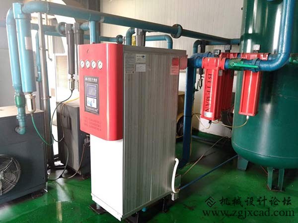

    首先要对压缩空气进行净化处理,压缩空气净化系统包括空压机、储气罐、过滤器、干燥机等设备;没有经过净化处理的压缩空气含有水份、油污、颗粒和粉尘等污染物,直接用于食品生产会导致气动元件的损坏、食品受到污染、企业竞争力下降等;压缩空气净化设备主要指干燥机和过滤器,选择合适的干燥机和过滤器是净化压缩空气的关键!

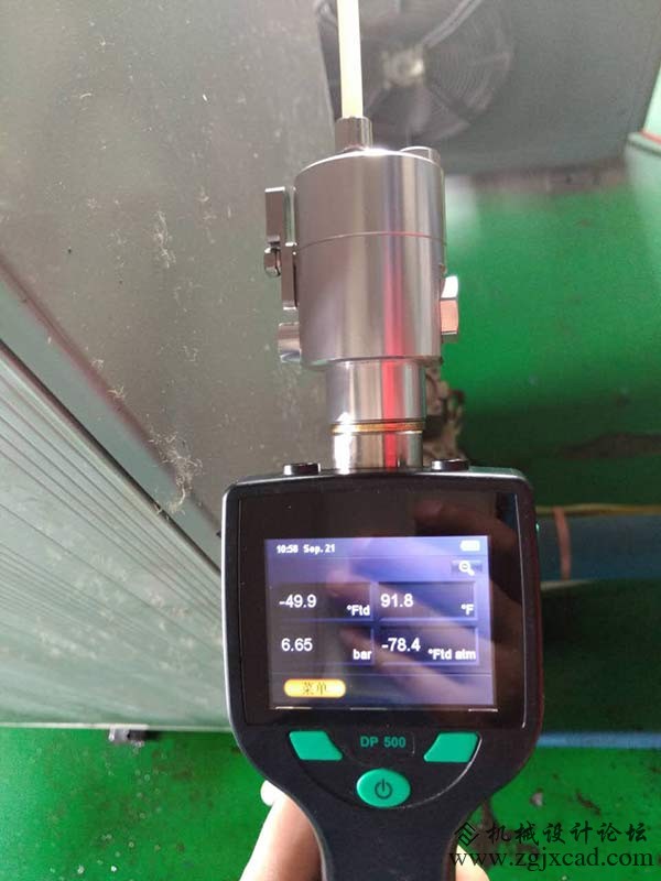

    市面上常用的干燥机有冷冻式干燥机(冷干机)和吸附式干燥机(吸干机),由于冷干机的压力露点理论只能达到+2℃-+10℃,不能满足食品行业对压缩空气品质的要求;常见的吸附式干燥机有模块吸附式干燥机和模芯吸附式干燥机两种,压力露点一般可达-20℃--70℃。企业可根据自己的用气需求选择合适的吸附式干燥机。贝腾模芯干燥机的压力露点可达-40℃以下,完全满足食品行业的用气要求。
    过滤器一般选择贝腾高效精密过滤器,作用是过滤压缩空气中的油污、粉尘和固体颗粒等杂质,过滤效率可达99.99%,过滤精度:0.01μ。
