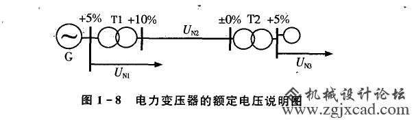

一、发电机的额定电压     电力线路允许的电压偏差一般为±5%,为了维持线路的平均电压在额定值附近,线路首端电压就必须较线路的额定电压高5%,以此来补偿线路上的电压损耗。发电机处在线路的首端,所以发电机的额定电压高于同级电网额定电压的5%,如图l—7所示。    二、电力变压器的额定电压      1)电力变压器的一次绕组的额定电压     电力变压器的一次绕组的额定电压要分两种情况:     (1)变压器接在线路的末端时,应等于电网的额定电压,见图1—8的变压器T2。因为变压器的一次绕组相当于用电设备,用电设备的额定电压等于同级电网的额定电压,所以,变压器一次绕组的额定电压等于同级电网的额定电压。     (2)当变压器一次绕组直接与发电机相连时,变压器的一次绕组额定电压应等于发电机的额定电压,即比同级电网的额定电压高5%,见图1—8的变压器T1。
1-8
1-8
      2)电力变压器二次绕组的额定电压     因为变压器二次绕组的额定电压与发电机的额定电压的概念有所不同,它是指当原边接入额定电压而二次绕组空载时所具有的电压,这样带上负载后,变压器本身有电压损耗。同时,变压器的二次绕组对于后面的线路和用电设备而言,相当于电源,处在线路的首端,其额定电压比线路的额定电压要高5%。综合考虑这两个方面的因素,变压器二次绕组的额定电压分两种情况:       (1)变压器二次绕组的额定电压比对应屯网的额定电压高10%,见图1—8的变压器T1,其中5%是用来补偿变压器满载供电时,变压器本身的电压损耗,另外5%是用于补偿线路的电压损耗。此种情况适用于供电距离较长和变压器的电压损耗较大(Uk%>7.5)的场合。     (2)变压器二次绕组的额定电压比对应电网的额定电压高5%,见图1—8的变压器T2。这种情况适用于供电距离较短和变压器本身的电压损耗较小(Uk%<7.5)的场合。    三、用电设备的额定电压     成批生产的用电设备,其额定电压不可能按使用处线路的实际电压来制造,而只能按电网的额定电压来制造。为使设备生产标准化,规定用电设备的额定电压与同级电网的额定电压相等。至于接在线路首端的用电设备的额定电压可能低于实际电压,制造厂家在制造设备时就留有裕度,实际电压即使超过设备的额定电压,也不会超过设备的最高工作电压,所以设备能安全工作。
