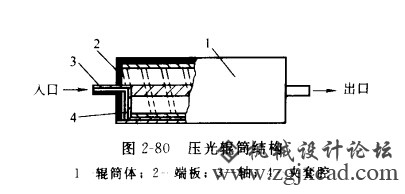

    辊筒体一般可用无缝钢管制造,然后把端板、轴和辊筒体焊接组合辊筒毛坯,
结构形式如图2-80所示。

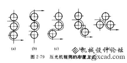

    ③辊筒安装时,如按图2-79(a)所示形式布置,则在固定前应先找正中间辊的上平面与成型模具的下模唇平面在同一水平面上,同时,辊的轴心线还要与模唇口端面平行。找正后固定中间辊。
t2-79
t2-79
    上、下辊与中间辊的工作面间隙可调,间隙大小由制品厚度决定;调整间隙时,辊两端要平行移动;微量调节时允许一端微调。
