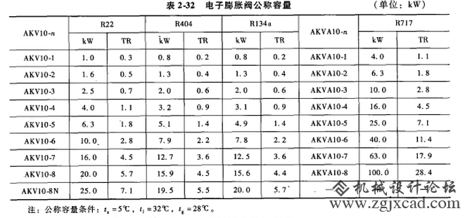

电子膨胀阀的选型应从以下几方面加以考虑: 1)蒸发器的容量(见表2-32)。 2)过冷温度修正。过冷温度大于4℃时,利用表2-33中的过冷温度修正系数对蒸发器容量时行修正。 3)蒸发温度修正。不同的蒸发温度,用表2-34中的蒸发温度修正系数对蒸发器容量时行修正。 4)膨胀阀前后的压差。该压差是电子膨胀阀选型中必须考虑的因素,通常由冷凝压力减去液体管道阻力损失、蒸发器的阻力损失、分液器的阻力损失和蒸发压力求出。
