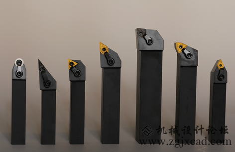

金属切削是制造业中最基本的加工方法,它是利用刀具切除被加工零件多余材料,从而获得合格零件的过程。选择合适的刀具材料对于加工效率和加工质量起着至关重要的作用。优质切削刀具应该具有较高的硬度和耐磨性、足够的强度和韧性、较高的耐热性、良好的工艺性与经济性、较好的导热性和较小的膨胀系数。在各种材料中,可能针对以上各个方面,有各自不同的表现,这就需要加工人员综合分析各方面要求,选择一种最理想的搭配结果。
常用的刀具材料主要分为四大类:工具钢、硬质合金、陶瓷和超硬质刀具材料,下面我们来看一下这四大类各自的特点是什么。
