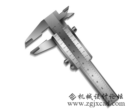

一、游标卡尺
标卡尺是一种可以对工件长度、内外径以及深度进行测量的量具。游标卡尺由主尺和附在主尺上,且能够滑动的游标两部分构成。主尺和游标上各有一副活动量爪,分别对内径和外径进行测量,尾部的测量杆可以对深度进行测量。读数时,取主尺上读数与游标上的读数之和,最小可以精确到0.02毫米。
