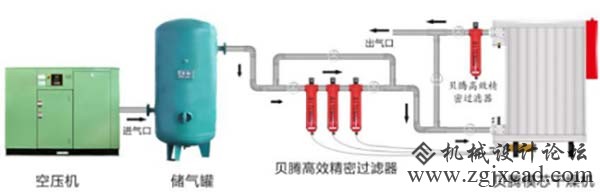

    在压缩空气系统中,正确配置吸附式干燥机是获得符合用气要求的压缩空气、节约再生能耗及延长设备使用寿命的重要前提;因此在使用吸附式干燥机之前,首先要知道如何配置吸附式干燥机。
    一般来说,吸附式干燥机几乎是很少单独使用,在压缩空气系统中,吸附式干燥机都是与精密过滤器配套使用;这既能满足企业对压缩空气品质的需求,也是吸附式干燥机本身正常工作的需要。
    正常情况下,吸附式干燥机的进气口前端设置了三台过滤器(前置过滤器),在排气口后端设置了一台精密过滤器,前置过滤器的主要作用是除去压缩空气进气中粒径较大的液态水滴和固体颗粒,一般精度在3-1μm间选取,推荐选用贝腾S级、P级和U级过滤器;后端精密过滤器主要是去除99.99%的从干燥机出来的压缩空气中的超细粉尘。建议使用贝腾高效精度过滤器,过滤精度可达0.01μm。
