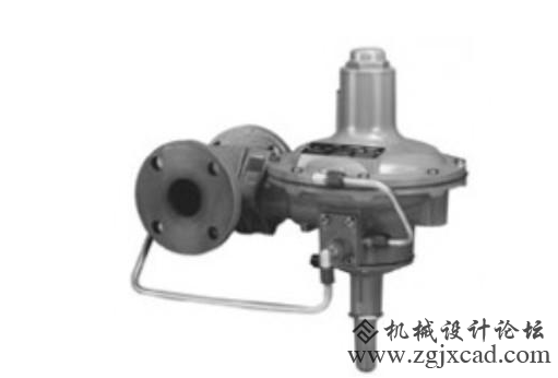

调压阀和安全阀有什么区别?加工工艺要求会有什么不同?
从字面上来理解,调压阀的是调节压力 安全阀是起到保护作用的。安全阀的保护值是固定的么?是出厂前就设定好的还是出厂以后由使用者根据情况设定? 如果由使用者设定的话,那么安全阀是不是可以当调压阀使用呢?
调压阀是调整控制输出压力的阀门。安全阀是当压力超过额定安全压力时保护设备阀门,超过了额定压力这个阀门就自动打开的。安全阀在压力达到临界值的时候是泄掉多余的压力,泄掉多余的压力不应该理解成调压阀,因为调压阀是调整压力的,而安全阀是当其它地方出现故障或者管路堵塞时过压后做安全保护作用的。安全阀不可以当调节阀使用,安全阀的保护系数是根据工矿条件定好的。如有改动可根据厂家设置的具体参数改动。如果卸掉所有压力或者卸掉多余压力充其量叫保护阀,调节阀有手动自动微控多种形式。如果工矿条件严格不建议使用安全阀代替调压阀。
