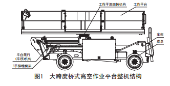

       大跨度桥式高空作业平台(以下简称作业平台)主要由底盘、车架、3节伸缩臂架、工作平台回转机构和平移机构、工作平台、液压系统、电控系统及附件等组成。
平台的总体结构如图1所示。

   1.1 底盘      作业平台采用剪叉式高空作业平台的低重心专用底盘进行改进设计,4轮式行走机构,全液压动力系统。平台具有前进、后退、转弯、蟹行、4轮驱动、4轮转向等行驶功能和带载行走功能。动力系统、燃油箱及液压系统根据重量均衡的原则布设于纵向中心线两侧,前部设置上下爬梯。同时,为增加大载荷作用下的整机稳定性,底盘后部设置2个折叠式液压支腿,底盘设置水平度检测装置和倾斜状态下防误操作装置,确保操控的安全性和可靠性。   1.2 3节伸缩臂架      作业平台臂架采用折臂式组合结构,主臂架采用3节伸缩起重机臂架,通过主轴销和变幅油缸安装在底盘上,并通过臂架的变幅和伸缩完成工作平台的起升、变幅和作业工位的调整。

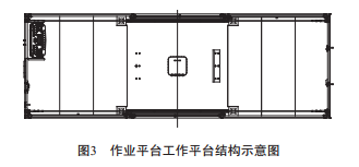

      高空作业平台伸缩臂架结构如图2所示。     1.3 工作平台       工作平台采用铝合金构件、超大内部空间可调节式设计,考虑到承载力较大,底部采用框架结构,中心受力点满足额定负载条件下结构的刚度、稳定性和安全要求,围栏高度、构件强度和稳定性满足人员作业的安全防护要求。工作平台设置前后扩展机构,满足操作方便、展收平稳和安全可靠的要求。大跨度桥式高空作业平台工作平台结构如图3所示。

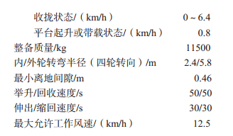

     该作业平台的主要技术参数如下:
