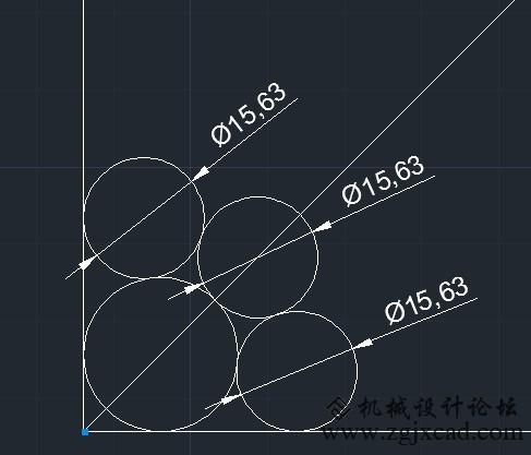

【进修级练习题1】加分帖 最终解
查看: 2076|回复: 3
发表于 2013-2-5 15:06:00 | 显示全部楼层 |阅读模式
【进修级练习题1】加分帖 最终解
        图片:
原题:【进修级练习题1】加分帖
通过有限次操作得到结果为 a=15.6316

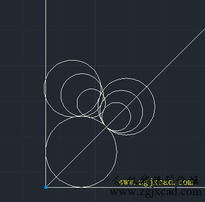

    autocad练习题
    autocad练习题
    1.首先画出两直角边,然后画出半径为20的圆,再过直线和圆心画一个半径为4的与圆另一个圆相切。
    autocad练习题

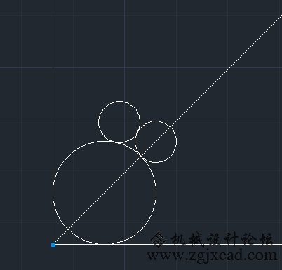

    autocad练习题
    2.画一个半径为4的圆与另外两个圆相切。

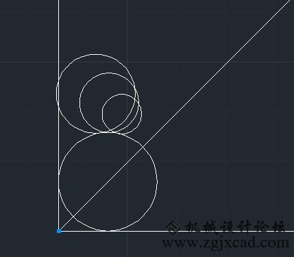

    autocad练习题
    autocad练习题
    3.用相同的方法再画一个半径为6和8的圆

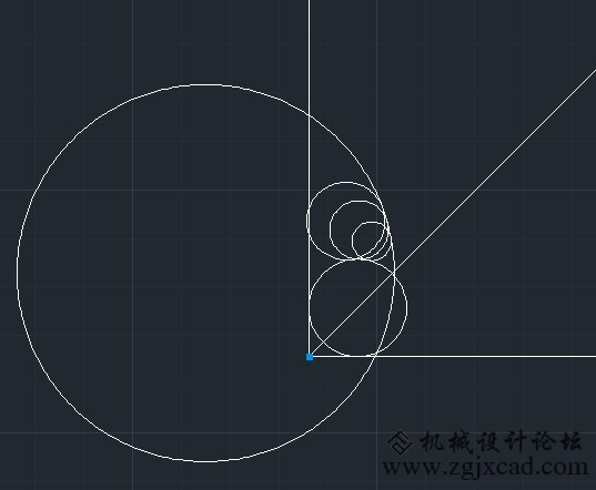

    5.如图做一个圆与左边的三个圆相切。
    autocad练习题
    autocad练习题
    6.删除半径为4、6、8的圆,然后做一个圆与两个圆还有直线相切。删除最大的圆。

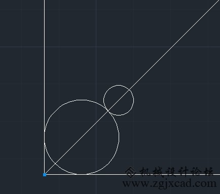

    autocad练习题
    autocad练习题
    7.通过镜像命令画右边的圆,通过相切命令画出最后一个圆。
