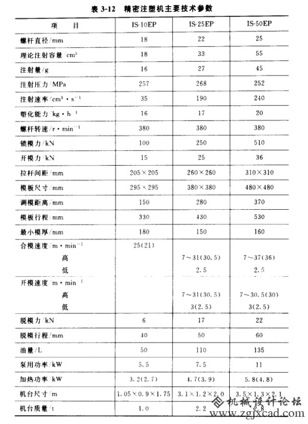

    精密注塑机和普通注塑机的注射成型塑料制品时的工作原理相同,但各种性能参数却不相同。精密注塑机的主要技术参数见表3-12。
b3-12
b3-12
