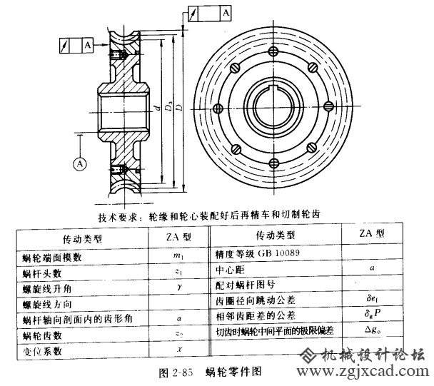

t2-85
t2-85
    如为了节省较贵重的铜合金,可采用图2一85所示结构蜗轮,制造时应先车出轮缘和轮毂的配合部位(一般可采用 H8/S7 或H7/r6配合),精车至配合尺寸,然后两零件装配组合,用骑缝螺钉固定,再加工蜗轮坯各部。
