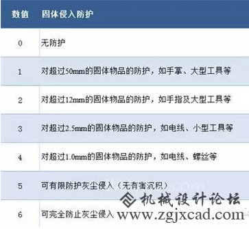

      什么是IP防护等级?IP(或国际防护标准)等级是为制造商提供精确的测试结果,用于对产品在特定环境下的耐用能力进行评级。IP编码采用两个连续数字,以及一个任选的由国际电工委员会(IEC)定义的字母所组成。例如,IP67就是一个防护等级的例子,其中的第一个数字是针对固体粒子的防护。数字“6”表示具有IP67防护等级的产品是“防尘”产品。以下是该位数字的选项表。

      正如您在上表中所看到的,可以用多种不同数字组合来定义产品对于固体颗粒及液体的防护等级。电机行业最常采用的防护等级为IP40、IP65、IP66、IP67、IP68以及IP69K。
      困难点在于为每一项应用确定正确的防护等级。由于固体颗粒防护的最高等级6级较易实现,因此,本次讨论,我们可以忽略防护等级中的第一个数字。防护等级中的第二个数字最容易引起混乱。以下为您提供有几个提示,以便于您针对自己的应用加以参考。
