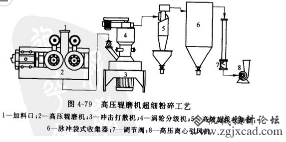

在高压区上部,所有物料首先进行类似于辊式破碎机的单颗粒粉碎。随着两辊的转动,物料向下运动,颗粒间的空隙率减小,这种单颗粒的破碎逐渐变为对物料层的挤压粉碎。物层在高压下形成,压力迫使物料之间相互挤压,因而即使是很小的颗粒也要经过这一挤压过程。这是其粉碎比较大的主要原因。料层粉碎的前提是两辊间必须存在一层物料,而粉碎作用的强弱主要取决于颗粒间的压力。由于两辊间隙的压应力高达50~300MPa(通常使用150MPa左右),故大多数被粉碎物料通过辊隙时被压成了料饼,其中含有大量细粉,并且颗粒中产生大量裂纹,这对进一步粉磨非常有利。在辊压机正常工作过程中,施加于活动辊的挤压粉碎力是通过物料层传递给固定辊的,不存在球磨机中的无效撞击和摩擦。试验表明,在料层粉碎条件下,利用纯压力粉碎比剪切和冲击粉碎能耗小得多,大部分能量用于粉碎,因而能量利用率高。这是辊压机节能的主要原因。
4-79
4-79
      高压辊磨机主要用于矿业、水泥等行业,最近辊磨机应用超细粉碎取得成功,图4-79所示为高压辊磨机和立式冲击打散机组合超细粉碎工艺,可用于重钙、SiC、石英、耐火材料等行业。
