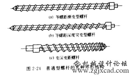

按螺杆的结构和螺纹部分几何形状的不同,可把螺杆分为普通型螺杆、新型螺杆和排气型螺杆。
①普通型螺杆是一种应用最多、最常见型螺杆,广泛应用在各种类型挤出机中。按螺杆上的螺纹距和螺纹深浅的不同,又可分为螺距相等而螺纹深度逐渐变化、螺距不等而螺纹深度相等和螺纹距及螺纹深均不相等型螺杆。目前挤出机中应用最多的是螺杆的螺纹距相等而螺纹深度逐渐变浅型的渐变型螺杆和螺杆的螺纹距相等而螺纹深度突然变化的突变型螺杆。几种螺杆的外形结构见图2-24
t2-24
t2-24

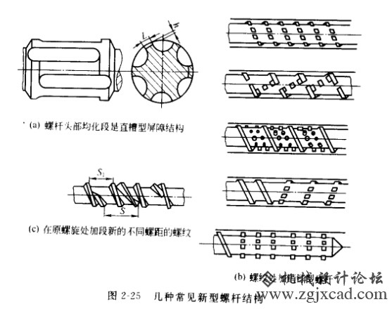

②新型螺杆与普通型螺杆相比,其不同之处是:螺杆的螺纹部位设置一些非螺纹元件,如加些圆销钉或在螺纹间再加一条与原螺纹螺距不同的螺纹,以达到改进原料的混合塑化效果、提高原料的塑化质量、缩短挤出塑化时间、提高生产量的目的。新型螺杆结构见图2-25。
t2-25
t2-25
