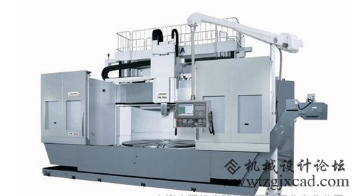

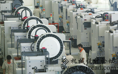

目前流行的高速CNC加工被普遍认为是提高加工效率的有效手段之一;在众多的展会上,人们可以看到各种各样的高速CNC加工设备,可谓是风光无限;高速CNC加工带给人们的最直观的感受是主轴转数和切削速度的提高,加工时间明显缩短;但是从企业获利的角度来看,高速加工并不适合所有的企业;因为风光无限的外表下面,需要有一个庞大的开支来支撑。
高速加工设备的投入不仅仅是设备本身,同时还包括CNC机床维护和使用成本,这些都远远高于普通设备。最明显的就是刀具、冷却介质等常规耗材的高成本;此外,机床的维修成本,意外损耗等,都会给他的拥有者带来瞠目结舌的“意外惊喜”。这些原因致使很多高速加工设备最终都被当成了常规设备使用,失去了它应有的价值和功能。实际上,高速加工只适用于产品附加值高、技术水平先进的少数企业。
其实在提高加工效率方面,高速CNC加工只是手段之一;在上世纪末期高速加工设备所必需的直线电机、电主轴、刀具耐久性方面取得了一些技术上的突破,使得高速加工得以快速发展至今。其实我们还有一条路走,就是通过提高机床功率或增加刀具负载的方法,来提高材料去除率,我们称之为“强力切削”;机床的功率提升不是大问题,机床结构的刚性和刀具的耐久性是最大的瓶颈。但是我们在有限的条件下,通过机床结构设计优化、合理的刀具选择以及工艺方案的优化,充分发挥机床的性能,也可以有效地提高加工的效率,是目前最经济有效的方法。
复合加工是加工方式发展的另外一个方向,最常见的是车铣复合加工、镗铣加工,在理论上它可以节省很多的工艺准备时间和简化工艺流程,是提高产品质量和生产效率的有效手段。但是此类设备价格相对较高。
以上的几种加工方式都是为了提高加工效率,其实,提高加工效率不仅仅体现在设备应用方面,在刀量具、工装夹具的应用方面,我们也可以找出提高效率的方法。在这些方法得以应用的加工领域中,我们把他们统称为“高效加工”
下面我们以车铣复合设备的应用为例,探讨一下如何充分发挥设备的效率。设备的效率能否得到充分的发挥,是企业能否获利的决定性因素。这里我们从质和量这两个角度来看,一方面由于采用了有效的数控程序控制,使产品的一致性得到保障,将人为因素的影响降到最低,产品的精度可均匀分布在公差带范围内;另一方面,由于减化了工艺流程,避免了重复装夹的误差,从而提高了产品的质量。在大批量的产品加工中,此类设备的优势在于生产效率和稳定的产品质量;在小批量的产品加工中,体现在设备的灵活性和超高的产品质量。那么此类设备的应用中,重点在于产品质量和加工效率。我们通过车铣复合加工中的一些实例来给大家一些直观的感受。
