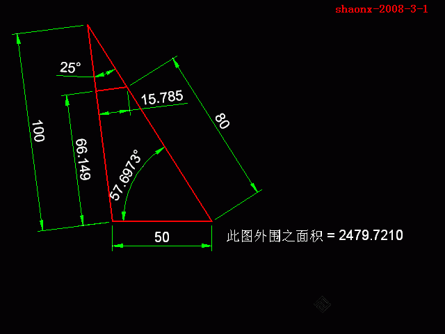

【进阶级练习题61】标准答案:
1. a 之距离 = 15.7850,就是(c)
2. b 之长度 = 66.1490,就是(b)
3. c 之角度值 = 57.6973,就是(a)
4. 此图外围之面积 = 2479.7210,就是(c)

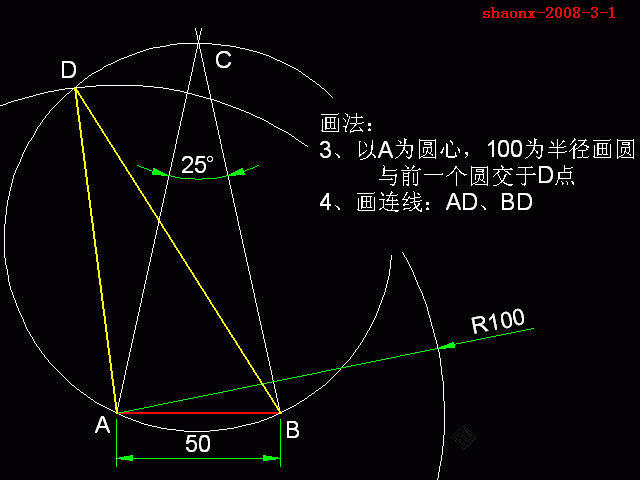

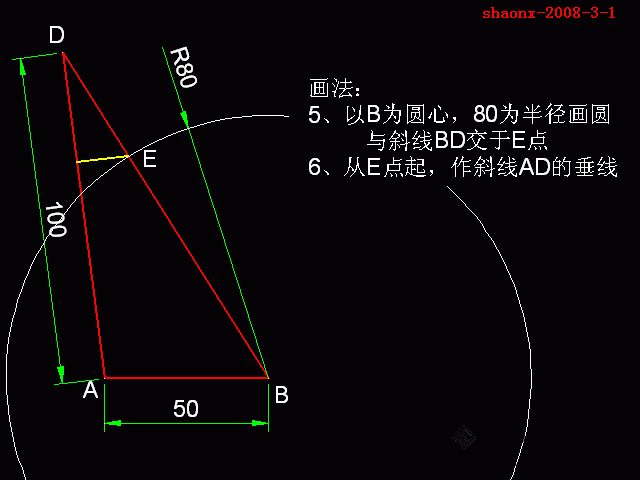

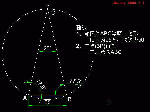

【进阶级练习题61】解题思路:
本题是利用“同圆内弦相等,那么所对应的圆周角也相等”的原理来解题的。
