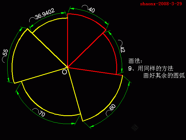

【进阶级练习题65】标准答案:
1. a 之角度值 = 45.8366,就是(c)?
2. c 之角度值 = 66.1106,就是(a)?
3. e 之角度值 = 60.6013,就是(c)?
4. p 弧之长度 = 36.9402,就是(c)
5. ∠ABC 之角度值 = 51.4594,就是(a)?
6. 此图围成之面积 = 7380.6246,就是(a)

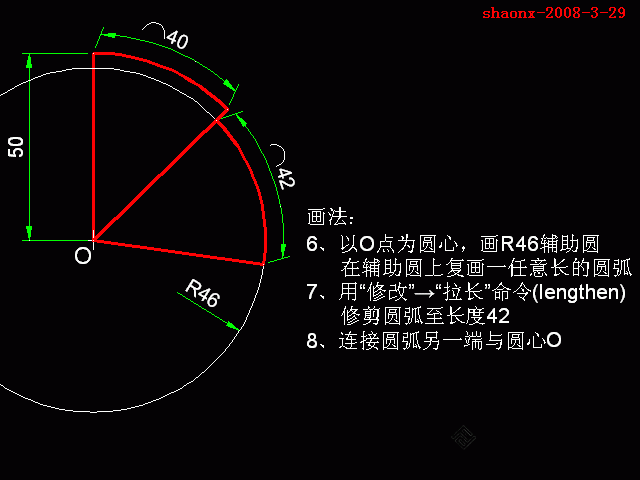

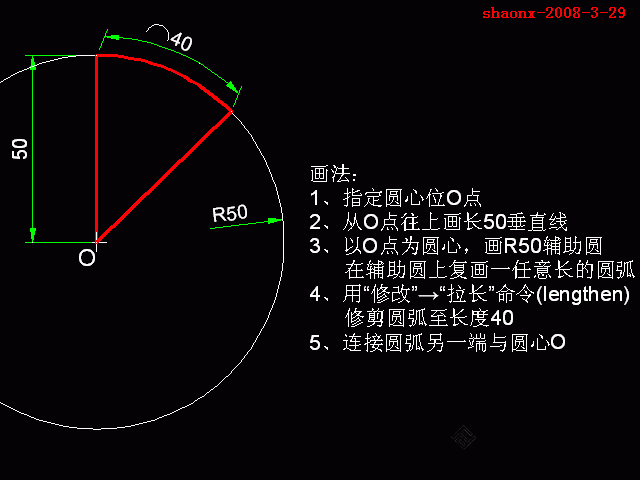

【进阶级练习题65】解题思路:
本题的关键和上一题相似,是各段定位弧长的圆弧的画法,
圆弧均是以在辅助圆上复画圆弧所得,利用“修改”→“拉
长”命令来确定圆弧的长度。
