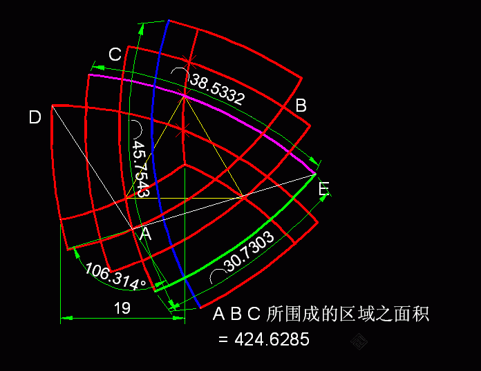

【进阶级练习题50】标准答案:
1. 蓝色曲线之弧长 = 45.7543,就是(a)
2. 红色曲线之弧长 = 38.5332,就是(c)
3. 绿色曲线之弧长 = 30.7303,就是(b)
4. ∠DAE之角度值 = 106.3140,就是(b)?
5. A B C 所围成的区域之面积 = 424.6285,就是(b)

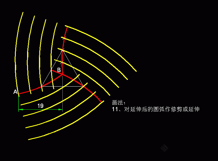

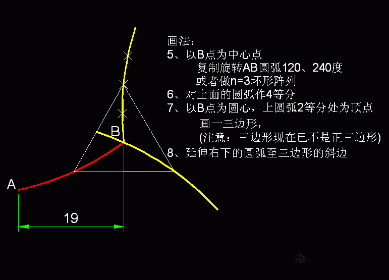

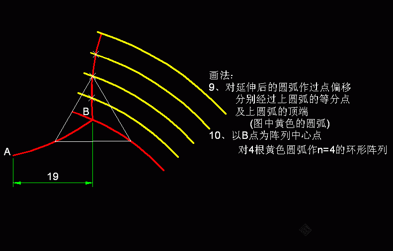

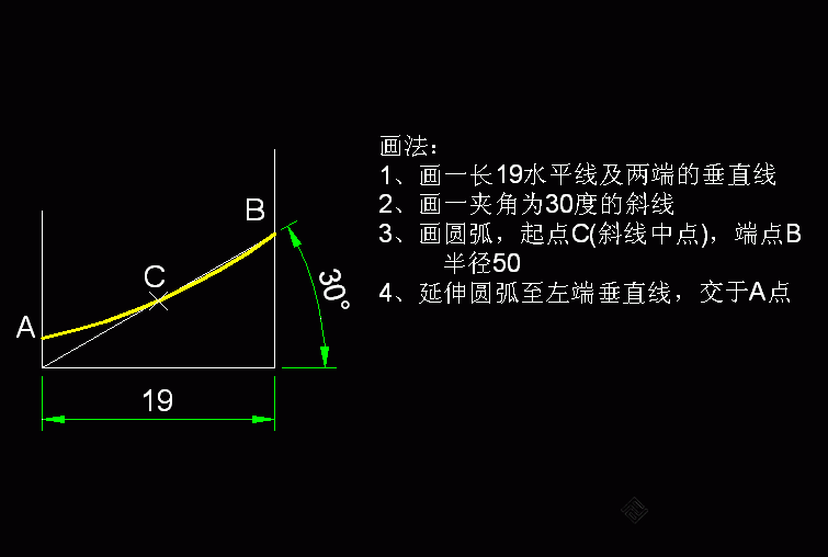

画本题的关键是图中的水平距离为19的圆弧,要找
到30度斜线的位置,另外训练“偏移”的运用。
