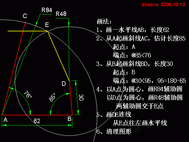

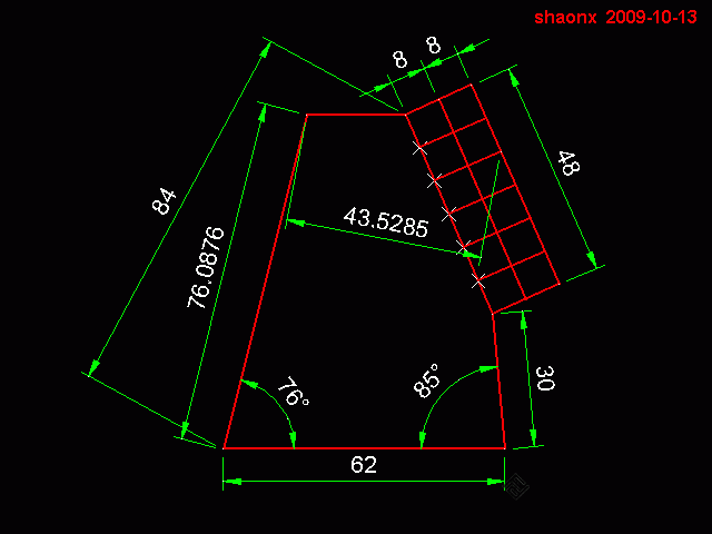

习题98】答案:
1. a 之长度 = 76.0876,就是(C)
2. AB之距离 = 43.5285,就是(A)
【autoCAD习题98】解题思路:

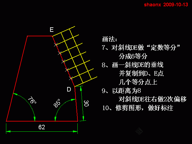

本题的关键是找寻上部水平线的位置,利用R84和R48两个辅
助圆的交点,找到水平线的一个端点,后面的画法就方便了
。右上角部分,用定数等分及偏移,就能轻松搞定。
