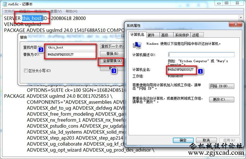

4.解压完成后找到“MAGNiTUDE”文件夹下的“nx6.lic“。将其复制到新建的文件夹“lic”中。如下图
5.然后选中“nx6.lic”.单击鼠标右键-打开方式-记事本打开文件。(没有记事本点击更多应用即可找到记事本)如下图:

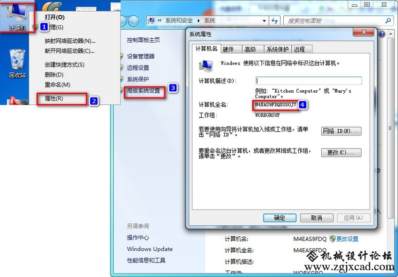

6.然后选择桌面上的“此电脑”-右键-属性--高级系统设置--“计算机全名”;如下图:
7.将“计算机全名”复制到记事本打开的“nx6.lic”中,找到this_host将其替换掉.然后将文件保存.如下图:

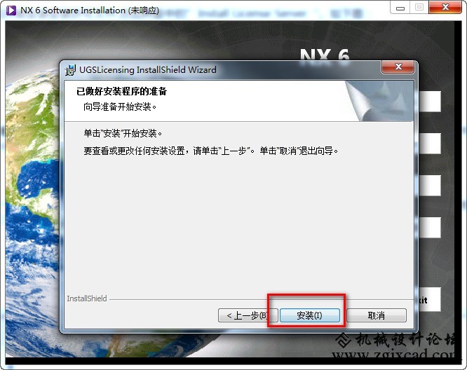

9.然后开始安装安装许可文件.点击界面中的”Install License Server“。如下图:
10.接着选择许可证服务器安装路径。自行更改或按默认缺省文件夹,小编安装到最开始新建的lic文件夹中C:UG9.0lic。然后点击下一步.如下图

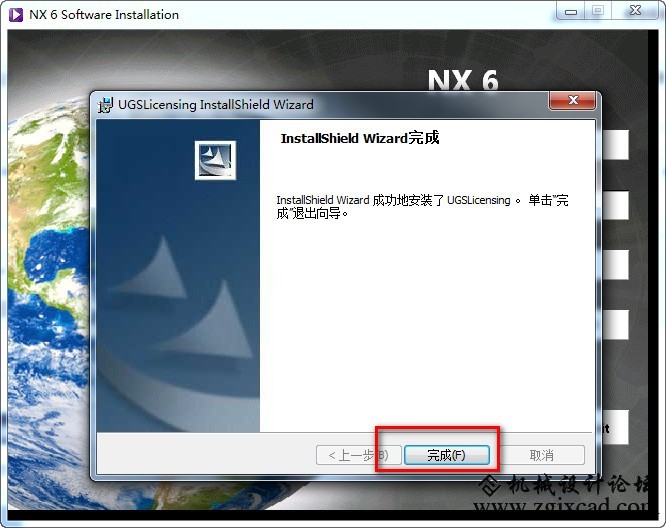

11.下一步后会要求选择许可证文件,将最开始新建在C盘lic文件夹中的“nx6.lic”文件加载即可。例如小编完整路径为C:UG6.0licx6.lic.然后点击“下一步‘。
