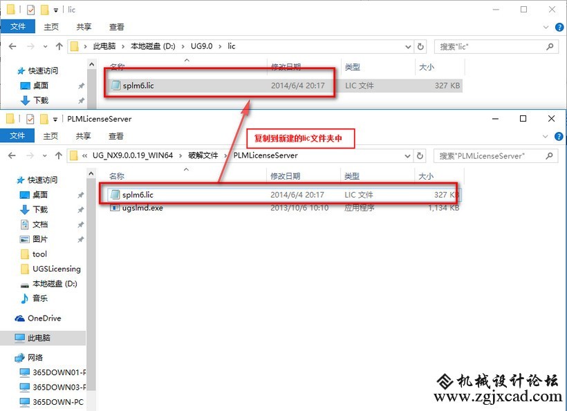

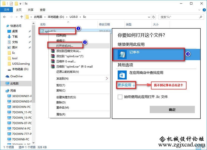

3.然后解压下载文件。解压好后找到文件夹"破解文件PLMLicenseServer"中的“splm6.lic”,将其复制到新建的文件夹“lic”中。如下图
4.然后选中“splm6.lic”.单击鼠标右键-打开方式-记事本打开文件。(没有记事本点击更多应用即可找到记事本)如下图:

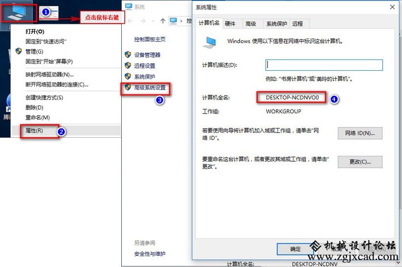

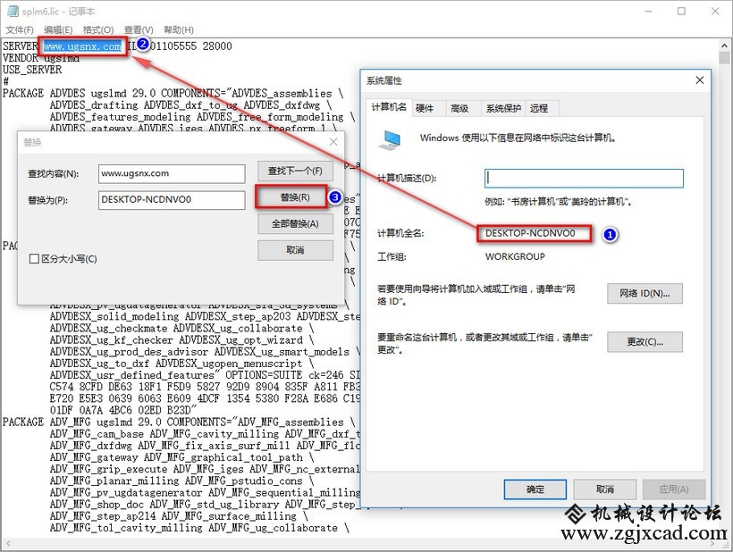

5.然后选择桌面上的“此电脑”-右键-属性--高级系统设置--“计算机全名”;如下图:
6.将“计算机全名”复制到记事本打开的“splm6.lic”中,找到
www.zgjxcad.com
将其替换掉.然后将文件保存.如下图:

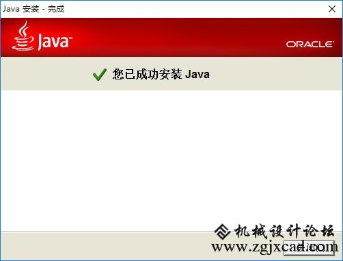

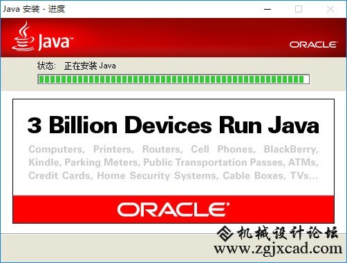

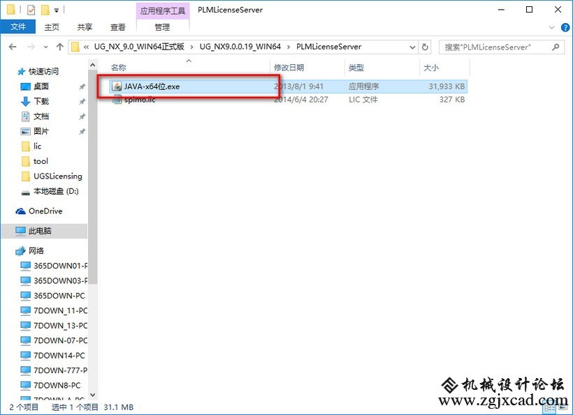

7.然后找到解压文件下的“PLMLicenseServer”文件夹下的“JAVA-x64位.exe”先安装java平台,直至安装完成.如下图:

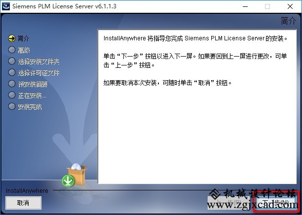

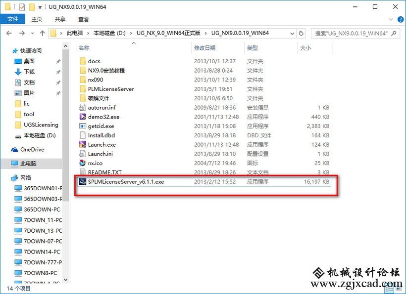

8.然后安装许可文件,在下载解压的文件夹中找到“SPLMLicenseServer_v6.1.1.exe”,双击安装,如下图
