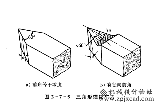

要车好螺纹,必须正确刃磨和安装螺纹车刀。按照工作的性质,螺纹车刀是用于成型刀具。因此对它有以下几点要求:     (1)车刀的刀尖角应该等于牙形角。如:车削普通螺纹(三角形)时,车刀刀尖角应等于60°[图2—7—5a)];车三角形英制螺纹时,刀尖角应等于55°。     (2)车刀的得向前角应该等于零度。     (3)车刀进刀后角冈为螺旋角的影响,应该磨得较大。     (4)车刀的左右切削刀刃必须是直线。     以上几点要求,理论好都应该做到。但是在实际工作中,用高速钢车刀低边车螺纹时,如果采用径向前角等于零度的车刀,切屑排出困难,就很难把螺纹车光。因此可采用有5°一15°径向的角的螺纹车刀[图2—7—5b)]。但是当车刀有了前角以后,牙形角就会产生变化,这时必须用修正刀尖角的办法来补偿牙形角误差。
2-7-5
2-7-5
     有径向前角的螺纹车刀,切削比较顺利,并可以减少积屑瘤现象,能车出光洁度较高的螺纹。但由于刀刃不通过工件轴心线,因此被切削的螺纹牙形(轴向剖而)不是直线,而是曲线。这种误差对一般要求不高的螺纹来说,可以忽略不计。但这时对牙形角的影响较大,特别是具有较大径向前角的螺纹车刀,其刀尖角必须进行修正。
