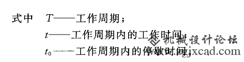

用心设备按其工作则可分为长期连续工作制、短时工作制和反复短时工作制。     (一)长期连续工作制     这类工作制的设备是指在规定的环境温度下,长期连续运行的电气设备。共特点是:负荷比较稳定,连续工作温度达到稳定温度,任何部分产生的温度和温升均不超过最高允许值。这类设备较多,如通风机、水、空气压缩机、电动发电机、电炉、运输设备、电解设备、照明设备等。      (二)短时工作制     这类工作制的设备是指工作时间较短,而停歇时间较长的设备。其特点是:工作时温度达不到稳定温度,停歇时温度可降到环境温度。此类设备占的比例较小,如机床上的某些辅助电动机(如进给电动机)、控制闸门用的电动机等。      (三)反复短时工作制     反复短时工作制的设备是指时加工作,时而停歇,反复运行的设备,工作周期一般不超过10 min。其特点是:工作时温度达不到稳定温度,停歇时温度也降不到环境温度。这类设备如电焊机、吊车电动机等。     反复短时工作制的设备,通常用负荷持续率(亦称暂载率)来表征其工作性质。负荷持续率为一个工作周期内工作时间t与工作周期T的百分比值,用ε表示,即
公式
公式
公式2
公式2
