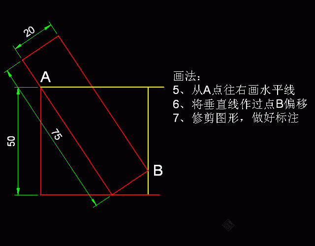

【进阶级练习题49】标准答案:
1. a 值 = 49.8329,就是(b)
2. b 值 = 16.6667,就是(a)
3. c 值 = 38.9446,就是(c)
4. 蓝剖面线区域之面积 = 1067.3350,就是(a)

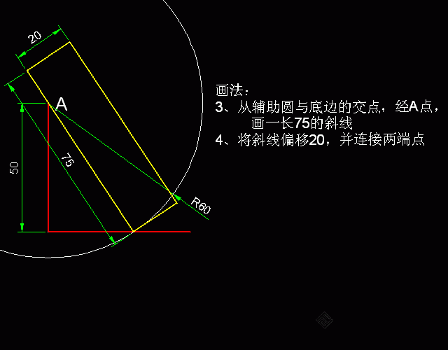

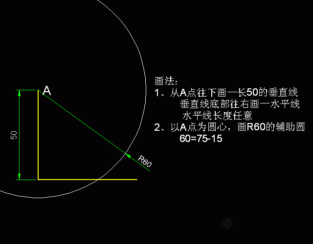

【进阶级练习题49】解题思路:
本题关键是要在图中找到75斜线的底部位置,另外训练“偏移”的运用。
【进阶级练习题49】动画解题:
