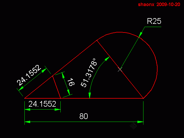

习题99】答案:
1. ∠a 之角度值 = 51.318°,就是(B)
2. b 之长度 = 24.1552,就是(C)

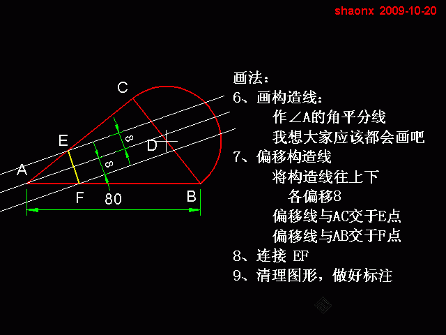

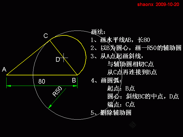

【autoCAD习题99】解题思路:
本题的关键是右边斜线的定位,利用“圆心在
直径上的圆是半圆”和“与圆相切的线定与直径垂
直”的基本几何原理来定位。利用构造线来作角的
角平分线,从而用偏移求出长16的斜线。
