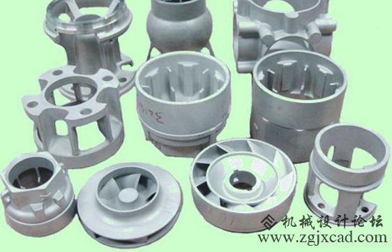

一、 铸件
形状复杂的零件毛坯,宜采用铸造方法制造。目前铸件大多用砂型铸造,它又分为木模手工造型和金属模机器造型。木模手工造型铸件精度低,加工表面余量大,生产效率低,适用于单件小批生产或大型零件的铸造。金属模机器造型生产率高,铸件精度高,但设备费用高,铸件的重量也受到限制,适用于大批量生产的中小铸件。其次,少量质量要求较高的小型铸件可采用特种铸造,如压力铸造、离心制造和熔模铸造等。

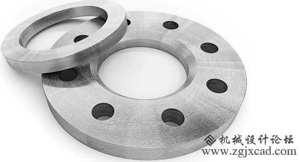

二、锻件
机械强度要求高的钢制件,一般要用锻件毛坯。锻件有自由锻造锻件和模锻件两种。自由锻造锻件可用手工锻打(小型毛坯)、机械锤锻(中型毛坯)或压力机压锻(大型毛坯)等方法获得。这种锻件的精度低,生产率不高,加工余量较大,而且零件的结构必须简单,适用于单件和小批生产,以及制造大型锻件。
模锻件的精度和表面质量都比自由锻件好,而且锻件的形状也可较为复杂,因而能减少机械加工余量。模锻的生产效率比自由锻高很多,但需要特殊的设备和锻模,故适用于批量较大的中小型锻件。

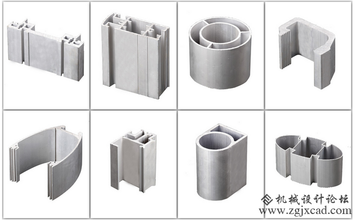

三、型材
型材按截面形状可分为:圆钢、方钢、六角钢、扁钢、角钢、槽钢、工字钢及其他特殊截面的型材。型材有热轧和冷拉两类。热轧的型材精度低,但价格便宜,用于一般零件的毛坯;冷拉的型材尺寸较小,精度高,易于实现自动送料,但价格较高,多用于批量较大的生产,适用于自动机床加工。

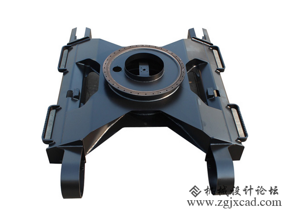

四、焊接件
焊接件是用焊接方法而获得的结合件,焊接的优点是制造简单,周期短,节省材料,缺点是抗振性差,变形大,需经时效处理后才能进行机械加工。
