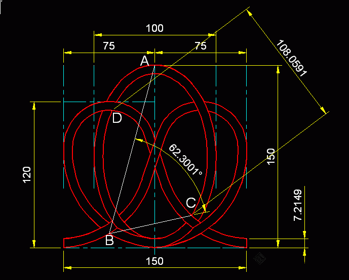

【进阶级练习题30】标准答案:
1. T之长度值 = 7.2149,就是(c)
2. DC之距离 = 108.0591,就是(b)
3. ∠ABC之角度 = 62.3001,就是(c)
4. 最外围之周长 = 608.6058,就是(a)

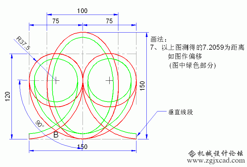

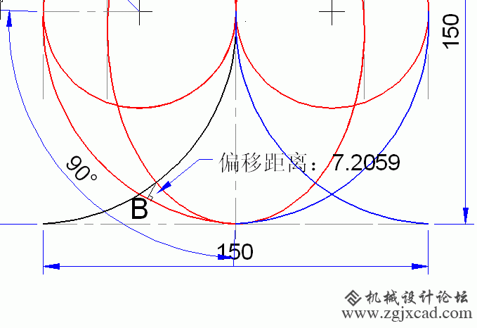

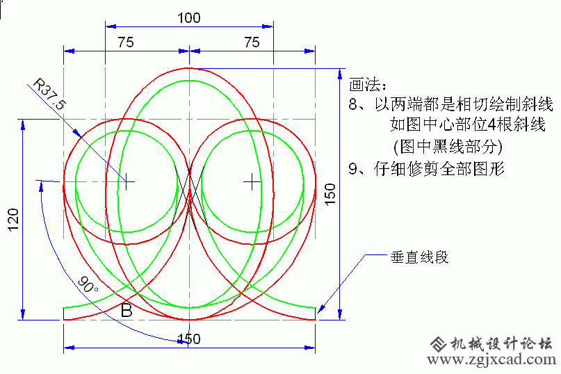

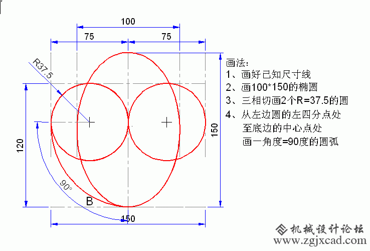

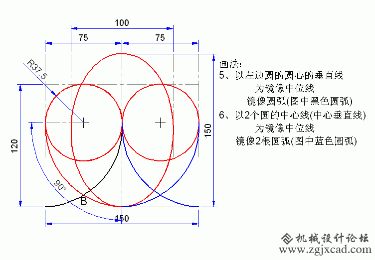

主要是练习椭圆、圆、圆弧及偏移的画法,特别关键的是
查找偏移距离。
由于本题有所争议,故解题步骤做得特别详细。
